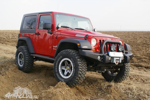

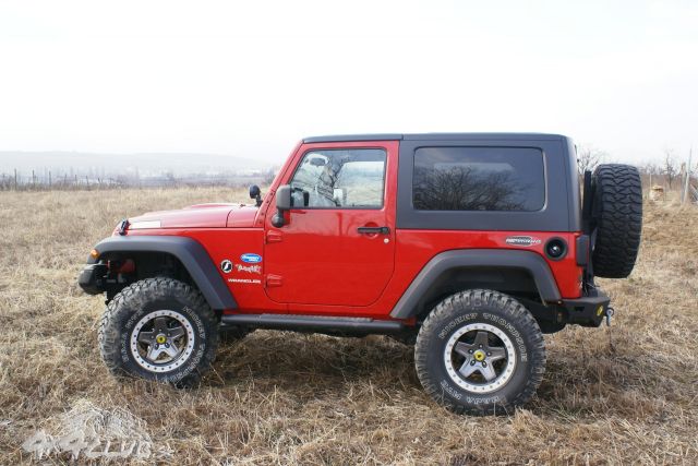

v kooperacii s Jeeparts toto auto dostalo podvozok RUBICON a doladenie komplet geometrii , nakolko povodne prislo na podvozku teraflex, ale neodborne namontovany a tiez nevhodny vyber samotneho podvozku, vozidlo samozrejme nefungovalo... ostatne veci uz na aute boli (naraznik, kapota, kolesa atd)

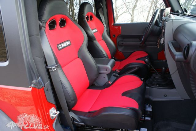

to tie sedacky si prehodil z tvojho patrola? :D

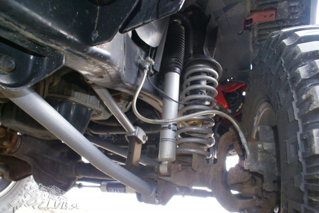

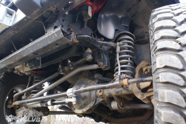

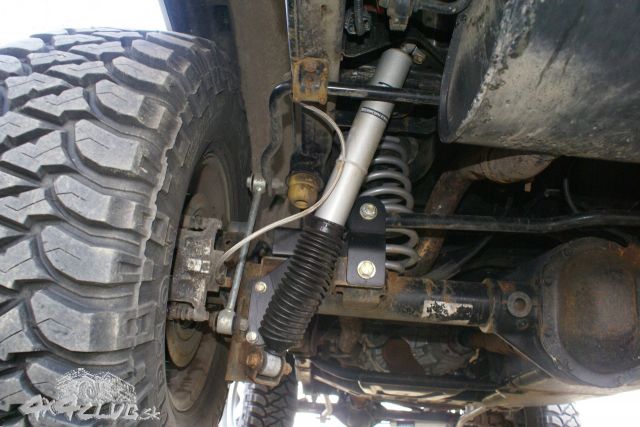

na vozidlo bol implementovany podvozok (ramena, struny, tlmice, panhardky, kosti stabika, brzdove hadice... a ine...) RUBICON EXPRESS superflex short arm od oka cca 4"

takze (ako Kajo skoro presne uhadol (okukal,zapamatal si ....)od nas auto dostalo kompletny podvozok RubiconExpress 3,5´´ short arm superflex plus sa upravovali nejake drobnosti (trubky, hadicky kable...), nastavenie, doladenie, geometria...
Inak zaklad je JK 2,8 CRD RUBICON, 2xD44, 241RockTrac, manual 6Q plus doplneny o predny naraznik, kapotu a snorchel od AEV, Disky takisto AEV
