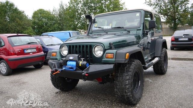

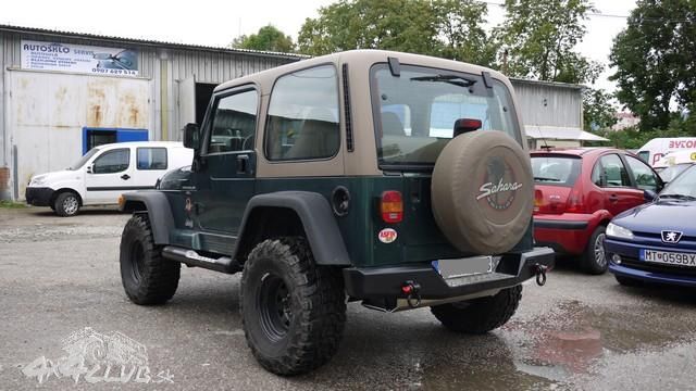

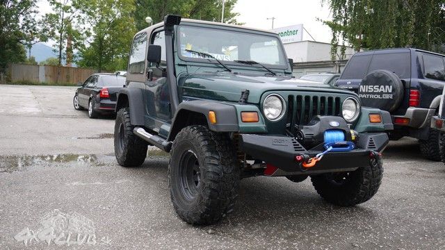

 Wrangler by Radoffroad & Mike & SPIN corporation (5)
pri tomto auticku nebudem vypisovat vsetko, pretoze by som sa asi upisal k smrti
Na uprave tohto auta sa podiela aj firma SPIN (Palo Cherokee), ktora riesila zalezitosti okolo zmeny prevodov, casti podvozku, brzd, oprav atd, atd
V skratke
pruzenie a tlmenie IRONMAN
podlozky nad struny 50 mm
ramena SuperFlex RUBICON EXPRES

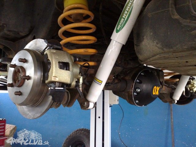

zadne brzdy prerobene na kotucove s ABS !
zmena prevodov na 4,56
VYMENA PREVODOVKY za AW4
NV 231 SYE kit
kardany vyrabane na mieru
vymena tyci riadenia z V8, všade PU manžety
TB Spacer
tempomat
odpojiteľný stabilizátor
predĺžené brzdové hadice
uzavierka OX ovladana servom vpredu
uzavierka OX ovladana servom vzadu
predny naraznik PRV
zadny naraznik PRV
navijak SUPERWINCH EPi9,5
dialkove ovl.
komplet ochrana podvozku ASFIR
pevnostne naslapy PRV
predpriprava na zadny navijak
disky 4MAD 8x15 ET -25
pneu KUMHO KL 71 33"
siroke lemy
synteticke lano DYNEMA
atd atd atd
plus kopec opráv rôznych nefunkčností
zaciname podvozkom IRONMAN
dalsie foto neskor

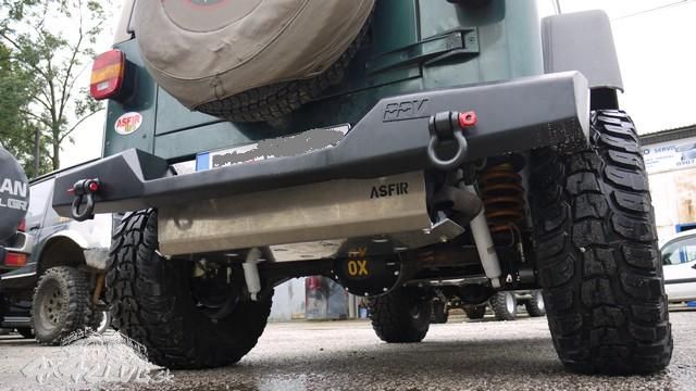

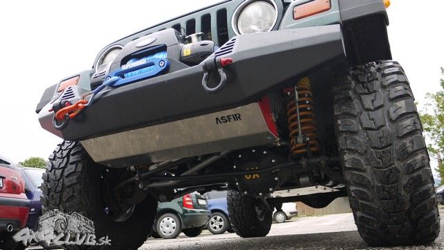

asfir - doslova odflaknutyt vyrobok, nedotiahnute a v casti pod redukciou uplne k hovnu
co ma poriadne zarazilo su plechace 4mud , stredova diera je o cca 5mm vacsia ako ma byt, = vsetka namaha je na stiftoch, neuveritelna blbost

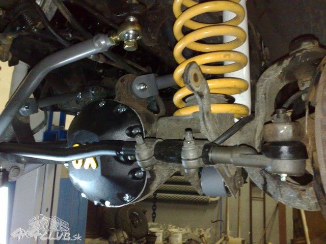

som zvedavy na zivotnost OX lockerov nasadenych na tomto voze, este pred inplementaciou som nakukol do danych kuskov a porovnal to s ARB a musim uznat ze je to znacne bytelnejsie, velkou vyhodou je ze su sucastou dodavky a montaze OX aj spevnene dekle diffov.
A nie su len prisposobovane z ineho auta ? Aspon z fotiek to tak vyzera, ako keby tam nepatrili.

1) ASFIR je hlavne preto pod bruchom aby sme mali idealne rovnu plochu aj koli AIR JACKU aj koli sklznutiu, nad nim je dalsi brutalny plech ocelovy, cize poskodit prevodku je doslova nemozne, ze sa niekedy montuje horsie ako lepsie koli nepresnostiam, je skor problemom pre nas ako uzivatela
