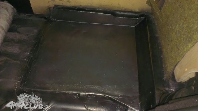

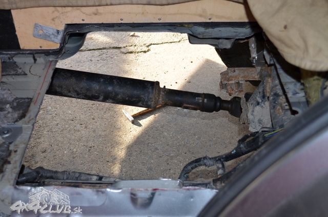

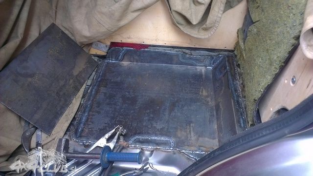

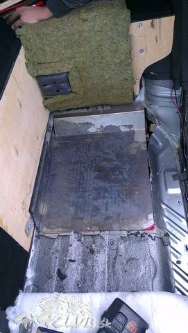

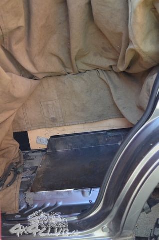

srdce mi drasalo, ale museli sme podrobit tohto krasavca aj takymto brutalnym zakrokom
nova rovna podlaha, znizena koli chladnicke

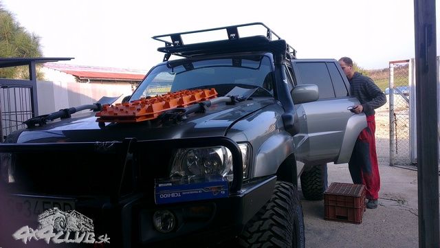

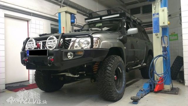

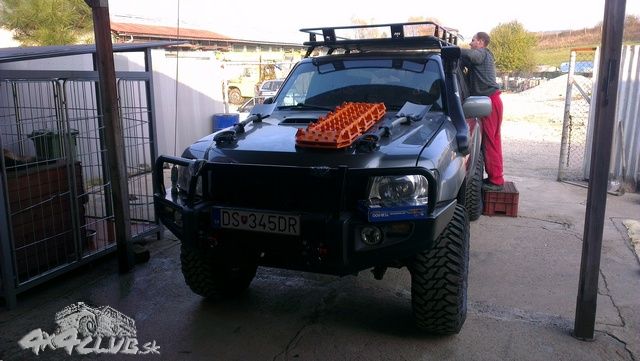

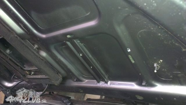

uprava nosnikov kapoty koli drziakom vyjazdovych lyzin
takto nejako budu na prednej kapote pohotovostne vyjazdove lyziny, budu tam len koli jazde v pusti, dalsie lyziny budu na stresnom nosici, za normalnych okolnosti sa budu pouzivat len tie na stresnom nosici a tieto na kapote nebudu, preto sme tam dali system uchytu, ktory nebude prekazat ked lyziny nebudu na vozidle

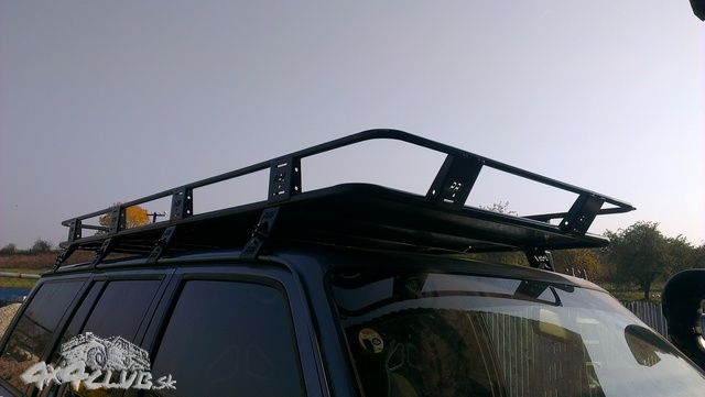

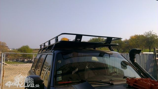

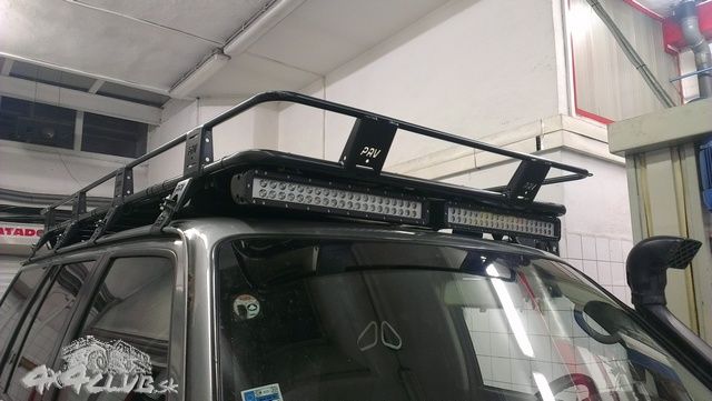

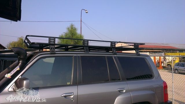

novy stresny nosic PRV (tento bude vyrabany seriovo s mnozstvom drziakov a systemov na dokupenie k stresnemu nosicu)

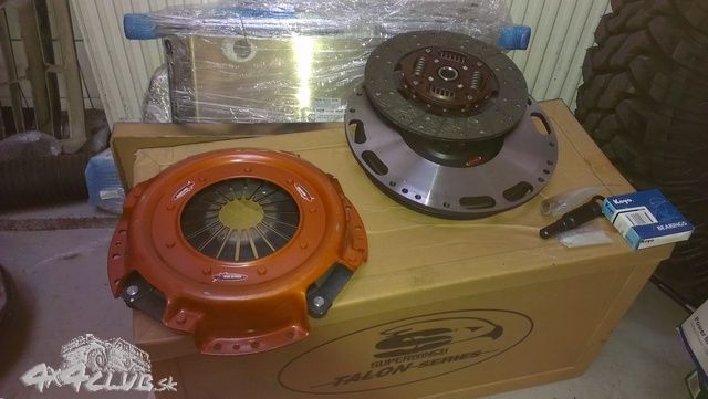

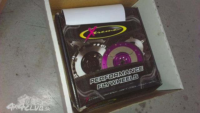

rozhodli sme sa, ze nebudeme cakat, kym sa povodna spojka a zor´trvacnik poberie do vecnych lovist a nahradili sme ju spojkovym kitom a jednohmotym zotrvacnikom Extreme Outback

má nejaký zmysel mať tú záhradku takto smiešne vobrácene? :D
GR Y61,Ironman,podložky,35" KM2,AVM,pevnosťáky,naviják,záhradka,Hella,Hi-lift,CB atď...
Uto, 30.10.2012, 12:29
Naopak ? Hore dnom ? Podla mna je to uplne logicke .. Ten kov ti chyti prvotne narazy, uchytene veci su aspon ciastocne (podla ich vysky) chranene.
Chces to priamo gurtnovat (sietovat) na "plochy" stresny nosic ? Pri nejakom prejazde lesom podla mna skor stratis tovar spod siete/gurtne, ako v tomto pripade.

su dve alternativy, bud rovno, alebo takto, takto sa mi to paci viac a vacsine ludi tiez, kazdopadne sme schopni vyrobit aj rovnu, na tuto vojdu dlhsie veci a lepsie pasuje koli markize atd
Uto, 30.10.2012, 13:43
tá záhradka úplne inakšie ukáže vo finále, verím tomu :-) je to dobre a účelové pasuje to k tomu šnorchlu ku kobre tiež má taký tvar
pekný patrol ale neviem tie lyžiny na kapote... nebude tam toho už príliš veľa? radšej by som dal všetky na strechu, aby nezakrývali pravu tvár auta
to je len moj názor :lol:
Uto, 30.10.2012, 15:24
preto som rozsiahlo popisal, ako sa to bude pouzivat, tieto lyziny su na konkretny ucel a konkretne preteky, inak tam nebudu (ani pri prejazde) ide o reakcny cas a pohodlie pri pouzivani

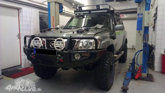

...a v reale to vypada pekne nasrato :-D
na zahradke vela dizajnovo zmeni, ked sa tam namontuju svetelne rampy a svetla dookola (vsetko LED)

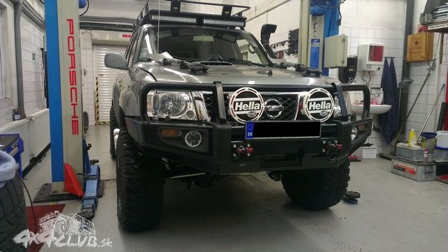

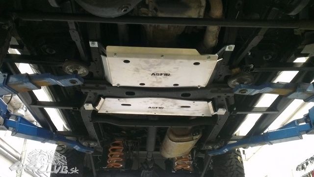

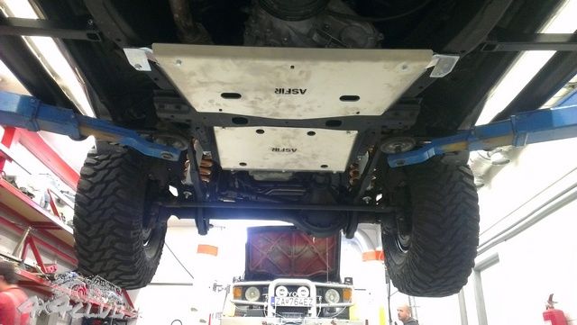

ochrana podvozku ASFIR sa na tento patrol dava vynimocne koli lahsiemu pouzitiu Air Jacku, kedze pouzitie v piesku je dominantne

pokracujeme, zopar foto

Rado ,daj foto ,ako svietia tie "strešne svetielka" :lol: ...
Pia, 09.11.2012, 15:52
Príspevky: 471
ja som bol na zaciatku tiez trochu vyorany z tej zahradky, preco je ten predok skoseny naopak - ale to je zrejme len zo zvyku, ze vsetci to maju skosene "naopak".
v konecne faze sa mi to celkom paci, lebo ked ten predok osadi svetlami, tak to bude pekne, dokonca aj ucelove... ;)
Pia, 09.11.2012, 16:23
No... lenže tam už svetlá osadené sú (na tom predku) :wink: kukni lepšie.
Pia, 09.11.2012, 16:27
Príspevky: 471
Sorry, ja som pozeral tie horne obrazky, kde este niesu. :)
Tie led lampy nejak neoblubujem, sa mi to vyzorovo moc nepaci [netvrdim, ze to zle svieti]. Predsalen fajnych 6 Wesemiek by tam sadlo, jak prdel na serbel a vyzeralo by to tak fajne, offroadovo :) [ale to je len moj konzervativny nazor, co uz ked som staromodny] :D
