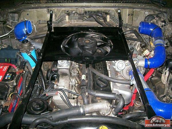

No a nebo problém s chlazením vyřešíš následně :D
618_vtrk_002_1[1].jpg [ 73.38 KiB | Zobrazené 7201 krát ]

Nooo to som videl aj v Klokanove na ZD30, ale mali ho na vrchu intercoolera :)

mk96 píše:
No jo ale to je asi zbytečně když z vrchu ti proudí vzduch z kapliček v kapotě.
