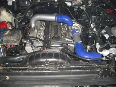

Jinak pro porovnaní takhle to vypada v mé Y60 pro inspiraci
3.jpg [ 72.31 KiB | Zobrazené 7734 krát ]
