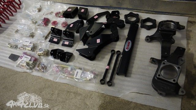

zaujimavy projekt, neprezradim vela, ale takto to zacalo...
a zatial vypada takto

Zdá sa , že ste znižovali uloženie diferáku. To čo je na fotkách , sú komplet diely na lift? aj tie výkovky na náboje?

je to komplet podvozok RANCHO 4" bola to 350 kg krabica len samotne podvozkove casti
pneu 39,5"

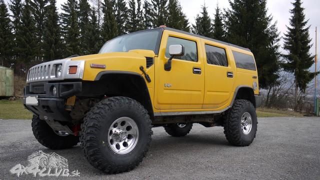

Vzhladom na to ze su tam 17" disky mi to pripada este celkom civilne vozitko aj ked to ma 39,5" :-D , ktore by bolo dobre napriklad na expedicie.
Rado: upravuje Rancho aj riadenie na H2? Lebo je vseobecne zname ze zlomit spojovacku na H2 na seriovych gumach nie je problem. Dik

disky su nepodstatne, videl si ho nazivo ? je to obluda, ide tam rozsiahla uprava, postupne budeme upravovat vela veci aj podla potreby

pri takto veľkých kolesách sa menia aj prevody? A čo dify a poloosi? Sériová H2 má kolesá medzi 34 a 35´´. Toto je poriadny nárast.

ano videl aj nazivo, napr sa mi zda ze tie gumy hucia ako obycajne MT-cka, velkost disku som narazal na opticke zmensenie gumy, a nepripada mi az taky extremny, ano je dost vysoky, ale napriek tomu sa mi zda civilny...hm subjektivny dojem, kamos co ho videl sa skoro poskladal....ze "jeee, to vyzera jak ten monster truck" :-D
To pejo: zmena je to presne o 4,5", napr. patrol z 31" na 35" je o 4", cize percentualne je to zhruba to iste. A navyse s tym vykonom a krutakom... :lol:, myslim ze tu by sa musel menit prevod iba koli rock crawlingu

presne tak, ma to cez 350 koni, je mu dost jedno ake mu das pneu do 40"
uz chapem ako si myslel to civilny, ano aj sa to sprava dobre, ale vysoky je extremne :-D

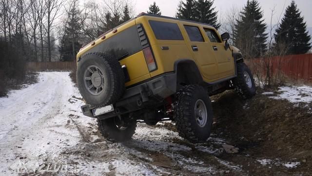

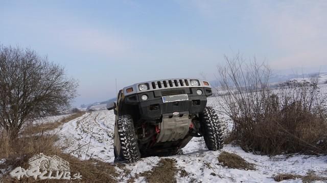

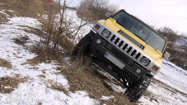

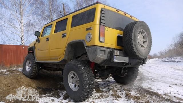

Str, 20.01.2010, 15:59

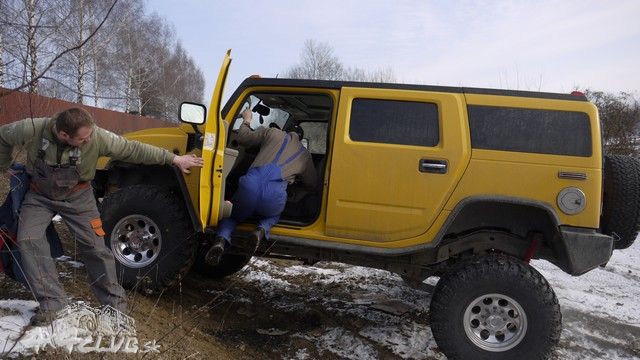

zopra foto z prveho testu
predok zatial stacionarne velmi nekrizi, je to nastavene na cca dalsich 150 kg dopredu, postupne zatazime predok a doladime torzky, dynamicky krizi slusne, ale blbo sa to foti
miestami je problem do toho nastupit, ak je prah v urovni hrudnika
:-D
viem ze to klame, ale po klucku sofera je v tejto chvili od zeme cca 2,2 m
