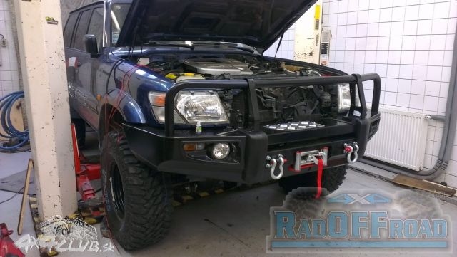

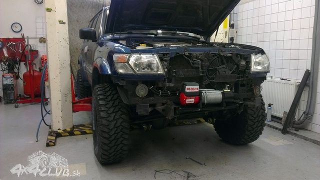

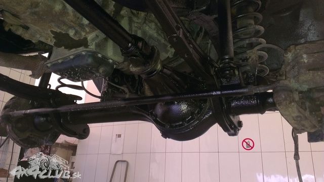

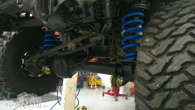

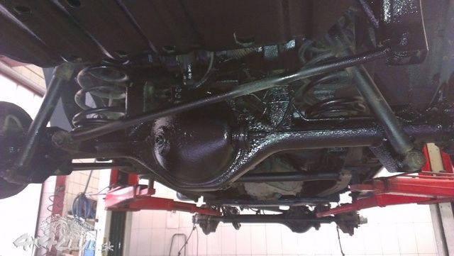

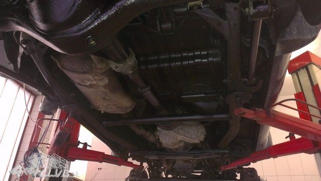

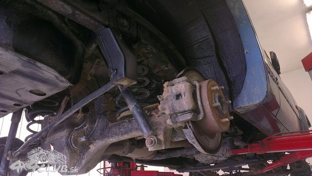

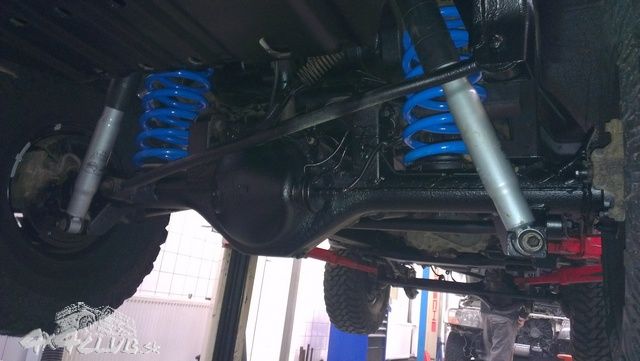

dalsi pacient na operacnom stole, najskor udrzba prednej napravy, ramien atd, osetrenie podvozku a pokracujeme upravami
podvozok Ultimate Suspension
pneumatiky Cooper STT 35x12,5x15
disky Double RED 8x15 ET -25
navijaky Double RED BARACUDA
naraznik predny Double RED modifikovany PRV
naraznik zadny PRV
pevnostne naslapy PRV
stresny nosic PRV
ovladaci panel PRV
uzavierka predna Double RED
kompresor ARB
atd, atd

podvozok Ultimate Suspension Hard
