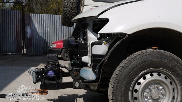

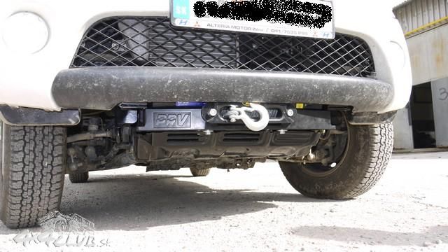

dostala sa k nam L200, ktorej montovala navijak nemenovana firma a zakaznik skoro odpoadol, ked to uvidel, tak nas poziadal, ci sa to da aj inak...
povodna montaz
a teraz nas system

:lol: jaaj, to uz co boli za umelci..
Str, 05.05.2010, 9:59
Asi to malo byť počas bežnej premávky sklopené pod autom :-D .
Str, 05.05.2010, 10:04
Príspevky: 262
Bydlisko: Žarnovica
Fuck, to bolo otrasne...nechapem. aspon vy ste to spravili poriadne
Str, 05.05.2010, 10:23
Príspevky: 140
Bydlisko: BA/PK
Mna by teda zaujimala ta firma ktora toto dokaze. Toto je predsa forum pre ludi, kam chodia pre rady, napady, inspiracie a podobne, sucastou toho su vsak aj referencie, ci uz pozitivne alebo negativne, comu sa vyvarovat !

je to velmi nízko podla mna
Str, 05.05.2010, 19:30
Preco nizko ? Ak nebrodis, je ti to jedno, najazdovy uhol to neovplyvnilo, a ak zakaznik nechcel ist do pevnostaku, tak tato hidden montaz je vyborne riesenie. Chvilu som myslel, ze tahanie sikmo hore bude problem, ale nebude ...
Str, 05.05.2010, 20:53
Príspevky: 768
Bydlisko: PU - PB
Veľmi účelne vymyslené, naviják určite nebude používaný pri ťahaní sa z blata po okná, podľa mňa je na správnom mieste.
Ak sa mýlim opravte ma??? :wink:
Str, 05.05.2010, 22:01
Registrovaný: Pon, 07.09.2009, 18:47
Príspevky: 15
Bydlisko: Martin-zaturcie
Toto sa mi paci nenapadne ucinne ale na brody to neni :D
Str, 05.05.2010, 22:20
to Losi : navijak je idealny co najnizsie z titulu pouzitia ak samozrejme neovplyvnuje velmi najazdovy uhol...
...ide o to, ze ako tahas, zaroven vo väcsine pripadov je auto zapadnute a teda je idealny stav ak ho aj nadlahcujes vpredu...
a nutne poznamenat aj to, ze na tomto aute nie je v seriovom narazniku velmi na vyber
Štv, 06.05.2010, 9:10
Registrovaný: Pon, 23.10.2006, 15:36
Príspevky: 195
Bydlisko: Nove Mesto nad Vahom

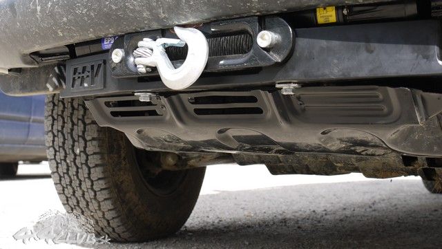

Len jedna otazocka:
Nebude vadit tomu ocelovemu lanu ten prievlak? Neboli by rolne lepsie? (mam teraz na mysli funkcnost a nie velkost nakolko je jasne ze rolne su podstatne väcsie a nemuseli by tam vojst)
LR Defender, 2.4 TD, 32x9.25 R16 a usmiaty cloviecik za volantom...
Štv, 06.05.2010, 13:41
Príspevky: 848
Velmi sa mi pacia nenapadne montovane doplnky a tato vasa montaz je jednou z nich (naco zbytocne drazdit organ). Ale tiez by ma zaujimalo kto robil tu povodnu montaz (asi nebudem sam).

Len jedna otazocka:
uz tu o tom bola niekde vycerpavajuca debata :wink: toto je prievlak urceny na ocelove lano, vydrzi viac ako sa moze zdat, v poslednom case by som hadam povedal, ze viac menime rolne za nove ako prievlaky, teda sa skoro vobec neopotrebuvaju...
...sorry chlapi, ale som loajalny a nie je moj styl ukazovat na niekoho prstom, tak nezverejnim, kto robil tu povodnu montaz, pripada mi to nefer ukazovat prstom na konkurenciu
