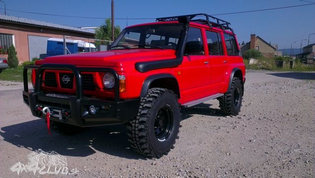

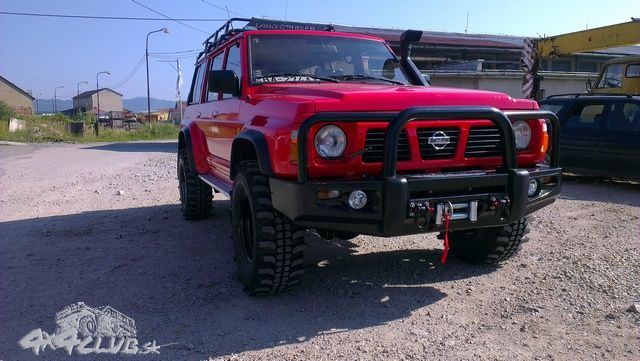

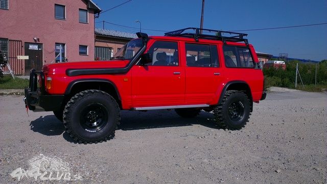

jedna velmi pekna 60tka sa k nam dostala na upravu, vozidlo vsak na offroad urcene nie je, ani uprava nie je final, este dostane vystrazne zariadenia a svetla
od nas dostal :
- podvozok Ironman
- disky 16x8 ET -25 (povodne sme chceli dat ET -40, ale koli blatnikom nevosli)
- pneu INSA TURBO 285x75x16
- zvysene sanie
- navijak Double Red CAIMAN
- naraznik DOUBLE RED , modifikovany zosilnovacou sadou PRV
- stresny nosic Double Red s drziakmi PRV

velmi pekný trol, Radko čo znamená zosilnovacia sada PRV, kde to ide čo to je nejaká výstuha k navijáku ??? / naraznik DOUBLE RED , modifikovany zosilnovacou sadou PRV /

Zosilnovacia sada je ako hovoríš nová platna navijaka, vystuzovacie platne a drziaky strmenov (sekiel)
