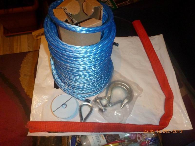

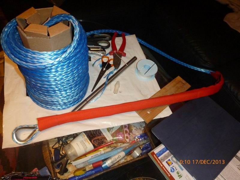

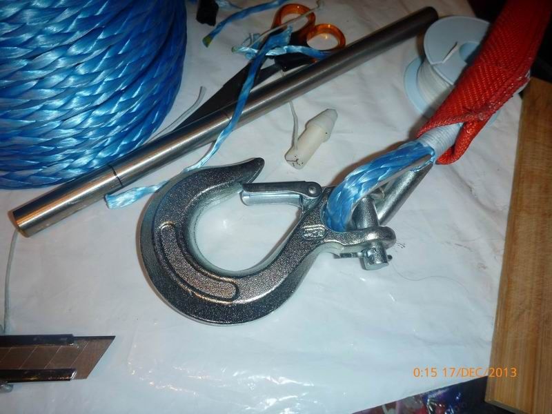

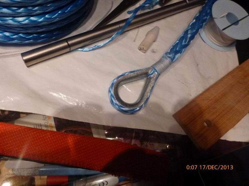

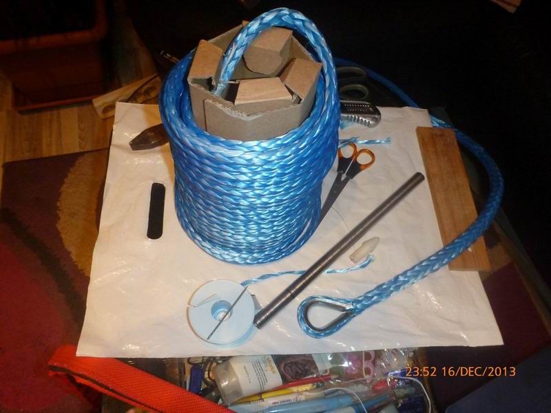

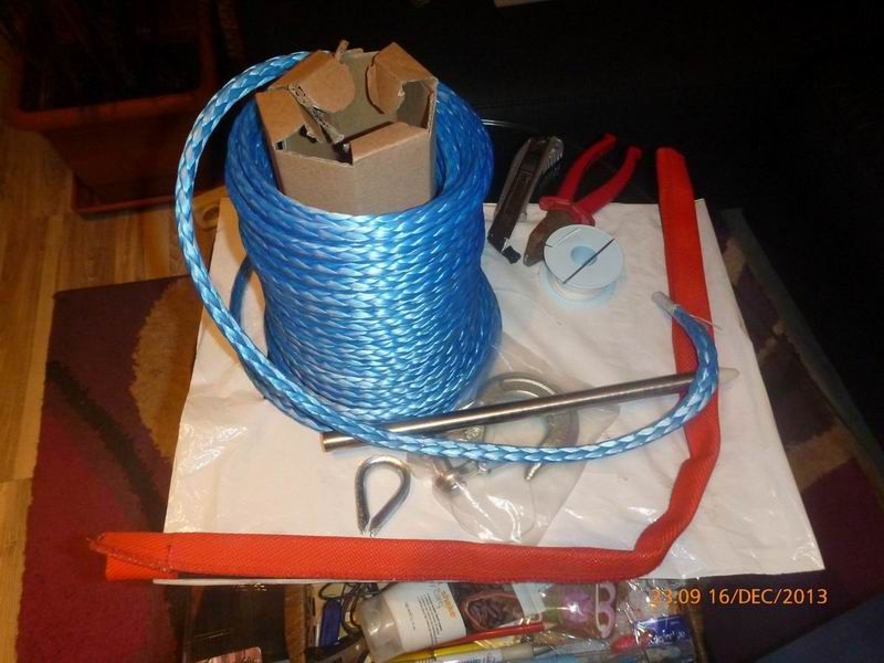

Dnes som robil záplet očnice na hák, trošku som to pofotil, aj spôsob ako konzervujem lano, zajtra dám fotky. Je vidieť aj nástroje, ktoré treba.
Používam lano DynaForce priemer 10mm, pevnosť v trhu 110kN/ťah 122kN, váha 6,0kg na 100m, čiže moje 45metrové lano má necelé 3kg.

Tie fotky sú tu.
Resize of P1000951.JPG [ 78.5 KiB | Zobrazené 13207 krát ]
Resize of P1000952.JPG [ 79.1 KiB | Zobrazené 13207 krát ]
Resize of P1000953.JPG [ 77.64 KiB | Zobrazené 13207 krát ]
Resize of P1000954.JPG [ 68.6 KiB | Zobrazené 13207 krát ]
Resize of P1000955.JPG [ 86.95 KiB | Zobrazené 13207 krát ]

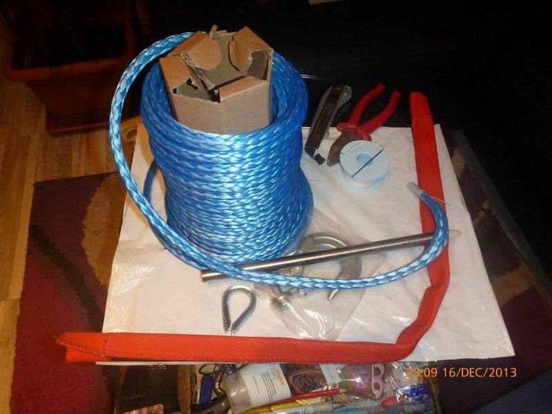

Uto, 17.12.2013, 10:29
a výsledok
Resize of P1000956.JPG [ 84.18 KiB | Zobrazené 13207 krát ]
