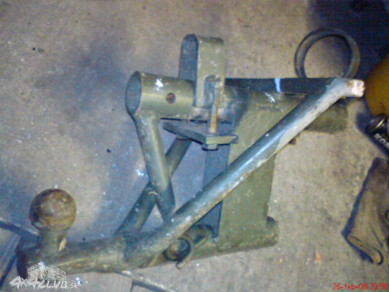

Este jedno foto len pre inspiraciu. Ja som si spravil zmontovatelne tažne navleka sa zozadu na pôvodny zaves a objimka sa pripevni o hak

neviem preco vymyslat uz vymyslene :!:
taham 5 t vlecku nalozenu dreva a rozny bordel, kamenie a pod. a nikdy sa mi nestalo ze by to tazne na Uzase nevydrzalo, dam zaistovaci kolik a vyriesene ved "rusi nie glupi"
ak namontujea Uazacke mas to bez prerabania, bez nervou a hned tak naco spekulovat ine
