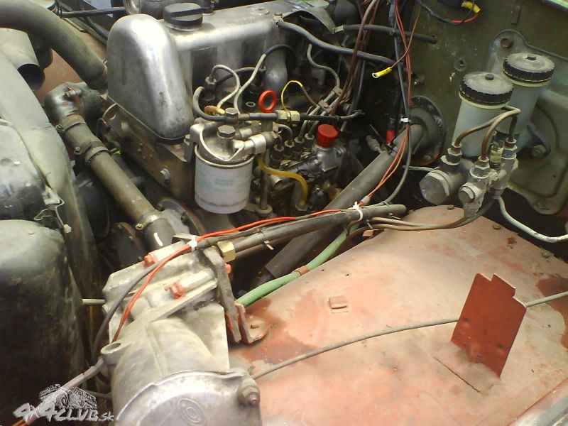

Čo je ten bazmäk na treťom obrázku?
Štv, 05.02.2009, 8:41
Príspevky: 143
Bydlisko: okr.Levice
olejový filter :wink: . ak sa nemýlim je to motor MB 240D

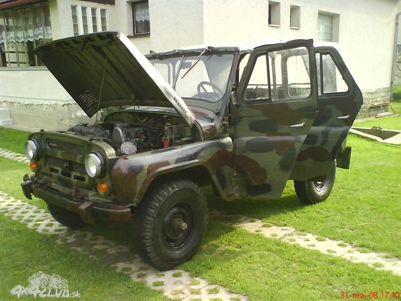

Pekny Uazik :smt023 . Upravovat ho nebudes? Ak ano, tak co a ako.

Kapo píše:
ano ano, bazmäk na tretom obrazku je olejovy filter, lebo jeho umiestnenie mi davalo dve motnosti- bud ho previest hadicami a uchytit inde alebo robit vselijake diery do kabiny prave v mieste kde je plynovy pedal.
ano je to motor mercedes ale nie 240 D ale len 200 D
na silnejsom sa silno pracuje
a k tomu upravovaniu: ako tu uz niekto niekde pisal (nech sa nehneva ze ho parafrazujem), tusim v tom vlakne kde pablo obvaril aro zelezom, ze lepsie je nic ako napicu, no tak asi tak...Obrázok

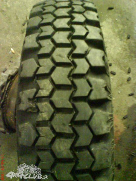

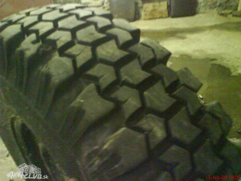

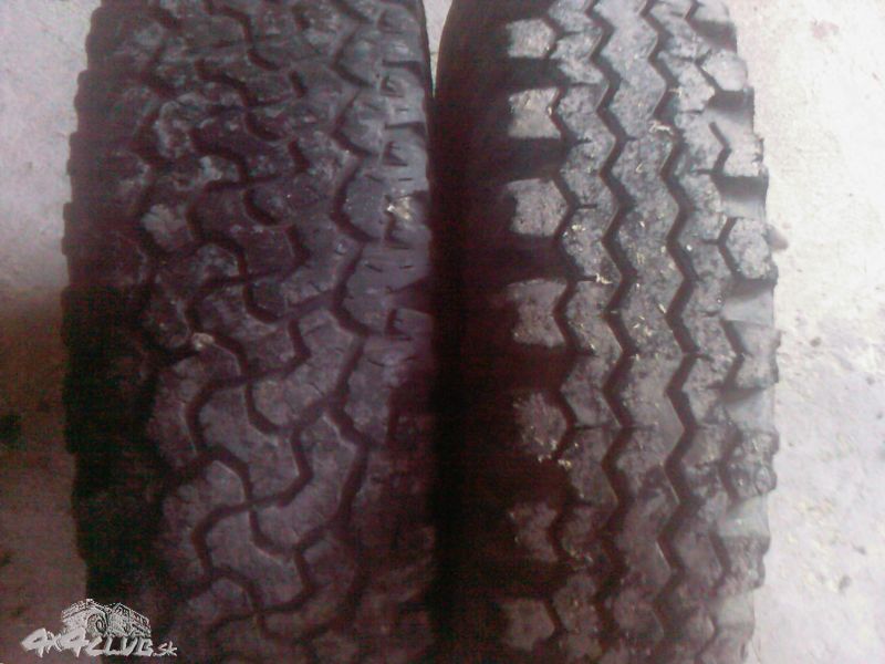

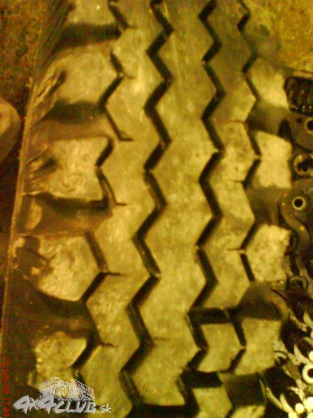

totok ja original uaz pneu
a totok som s nimi porobil
469 200 D

No pekní stroj ,zaujmalo by ma ako si rezal ťie vzorky ked sa ti to tak pekne podarilo? Mal si asi origo rezačku!Ja som raz rezal vzorky motorovou pílou a po hodinovej práci pri posledných rezoch sa mi podarilo prerezať plášt . To som mal asi 17rokou a šlohol som fotrovu pílu .
Uto, 22.12.2009, 14:26
Príspevky: 82
Bydlisko: Čadca
original vyrezavacka na pneu co sa pouzivala na prehlbenie dezenu vo vozovom parku CSAD Cadca :D :D :D cca pol hodiny jedno koleso
