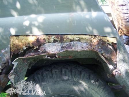

No samizdalo že si ich mal na niektorej staršej fotke vyrezané...
Ja som ich robil minulý rok ale nevydarili sa mi tak dobre, ked som ich vyrezal našiel som sa nimi toto

kentus píše:
To sa mi zda alebo si pod tym nasiel montaznu penu?

Ak mas namysli vymenu zadneho lemu na blatniku (respektive prednu cast zadneho blatniku). Na to, ze som to robil po prvy krat tak sa mi to vydarilo celkom dobre :oops: . A hlavne vdaka tomu , ze som mal k dispozicii originalny lem na blatnik.
