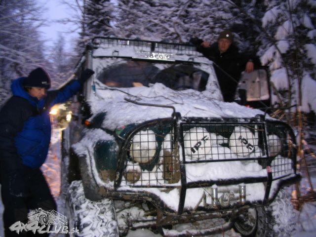

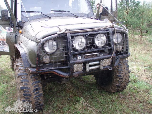

Janko ked si dnes ukazovalrukami aky je velky ten naraznik ,tak si ho riadne zmenšil, :D ,ja by som najradsej dal duralovy,peťo isiel dnes riešiť pulznu zvaracku na take veci ,takže pockam kým sa euforicky unaví a potom to dopracem do dielne a ide sa na to postupne vsetky kusy ktore sa budu dať nahradiť duralom vymením takže zatial to spravim tak ,že navijak osadim do ocele a prasknem tam uši z avie,a nebudem robiť žiadne trubkove lešenie dopredu ako v klokanove,debatoval som z vladom čo robí lietadla ,labo čosi odomna chce či by mi spravil formy na dvere a to by bola ina káva dvere s uhlika a tiež kapoty ,touto cestou sa chcem vybrať maximalne to odlahciť ale pevnosť aby zostala.

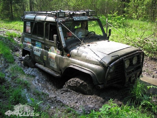

To sa ti len zdalo. Radšej nech v hore schytá lešenie ako plechy. S tým odľahčením to neni špatné. Keď to nepôjde po kolesách hodíš na plecia a odnesieš. Srandujem. Nevieš nejakú rúru na šnorchel antikor, alebo niečo podobné, priemer 70 mm a dve 90° kolienka.

ja mam doma nachystanú 70-ku na šnorchel z kardanu na 1203 akuratna hrubka steny :-D kolená nahrádzam za hadicu saciu-origo na podtlak taka vlnovcova. Da sa zohnať čierna, a aj priesvitna s bielu strunu. Mam na m461 sklapacie okno tak to akurat vyhovuje

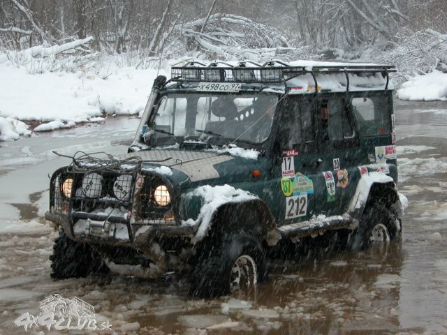

Takto nejak bede vyzeráť môl naraznik!!!
Môžete komentovať budem rád. :D

mno vyzera super len mam pocit ze je dost zaplneny preistor pred chladicom / navijak, pridavne svetla/ ci sa nebude 469-ka prehrievat v lete- taky moj nazor :?
