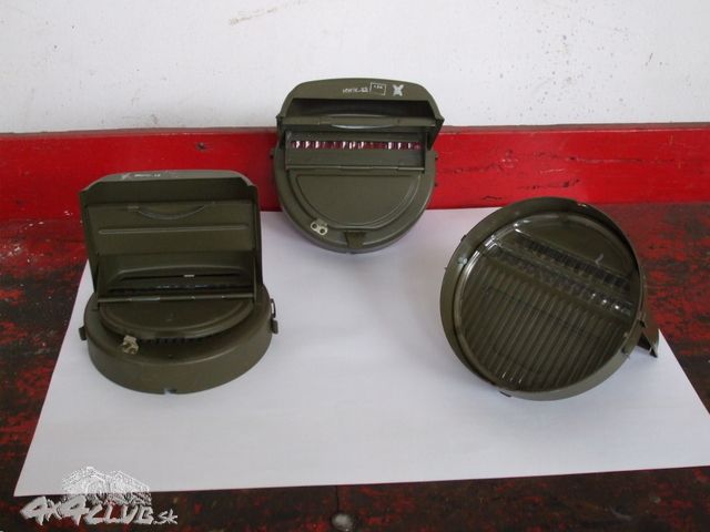

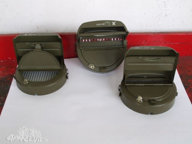

Neviem či som to správne nazval,ale ak by mal niekto záujem:Obrázok
-sú to funglovky-kamarát likviduje staré zásoby.

sú to filtre na svetlá , ktoré sa používajú na nočné videnie...len muisíš mať aj infraprístroj...mám ich tiež :-D
