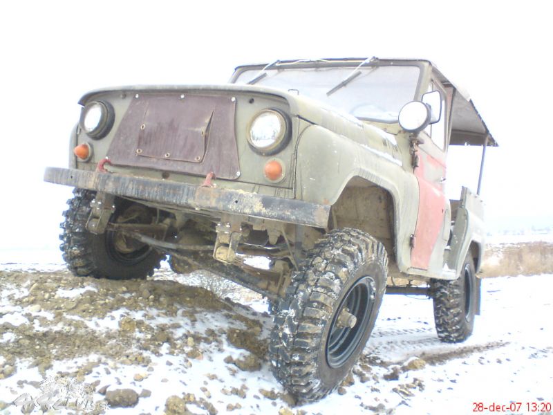

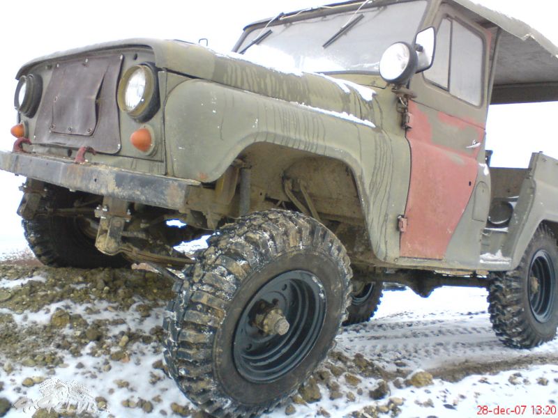

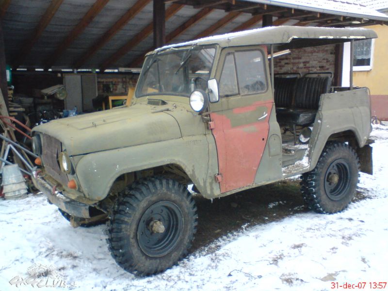

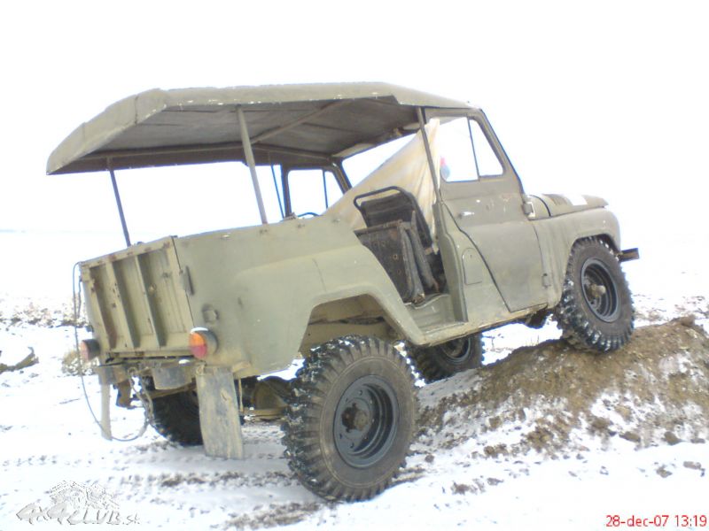

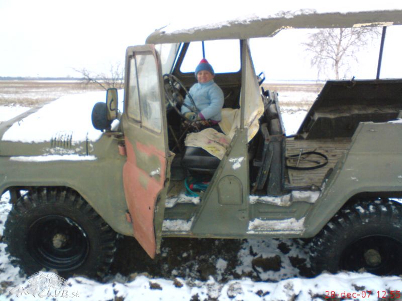

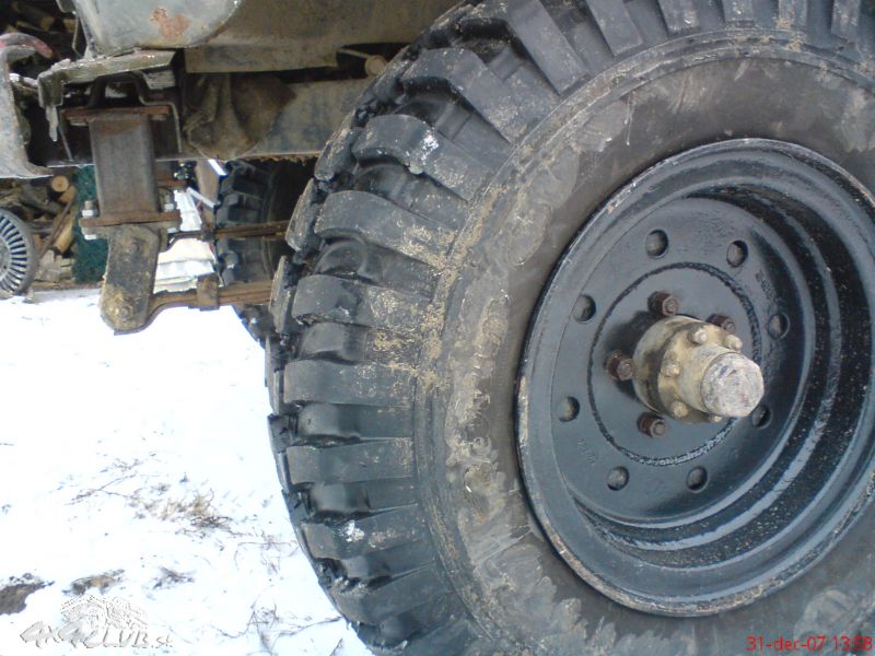

Ja som to riesil 14cm podlozkami na jednej strane a použil som väčšie pneu 9.00-16 disky z vlecky a som velmi spokojny aj v terene je to bomba. Pod dyferencialom je svetla vyska 29cm najazdove uhly pod autom su tiez super. A tie tazsie kolesa zlepsili krizenie. Mam aj video sice strasne zla kvalita ale nieco tam je vidiet. A davam aj foto. [ toho samika nakonec prekotil] :lol:

ty kravo to co je za prototyp :D ta strecha je plech ci bakelit z M461? a ako vladze motor na pneu ked su vyssie??
ale inaf fantazii sa medze nekladu!! ja to stroj :-D
UAZ 469...

No, toto je vlečková pneu, takže rozmer 9,0X 16. Sme ich tiež kedysi chcely dávať.
Kačena 805 mala takéto isté, len 10,5 X16 .
A uazové takéto sú 8,4 X 15 .....tuším :-)
A takto to vypadá na M461

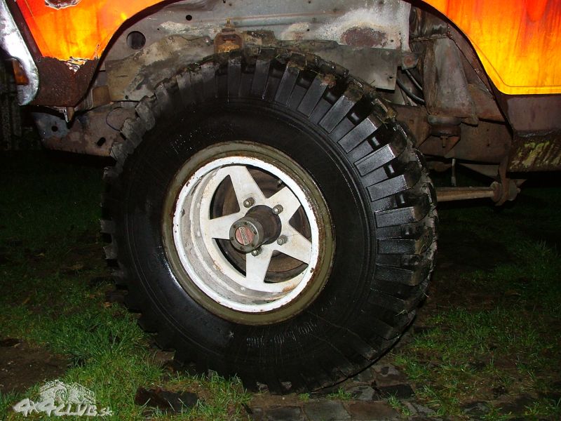

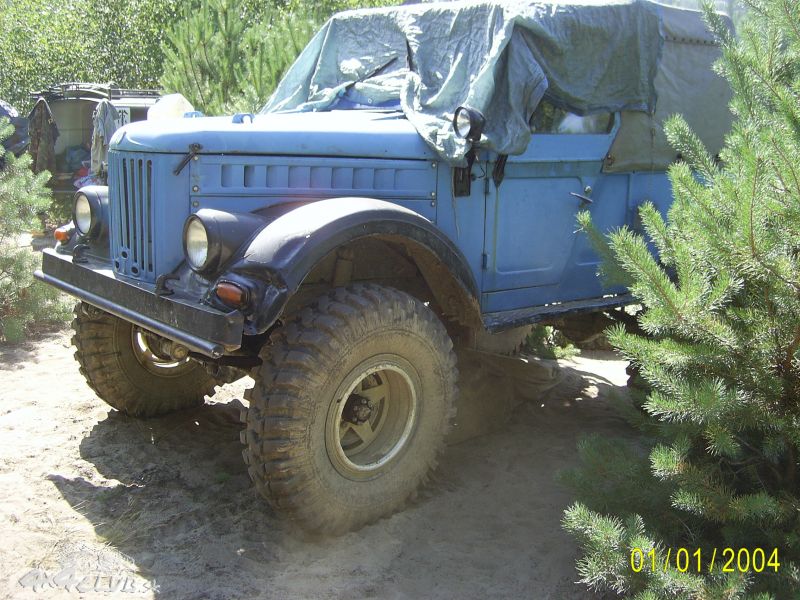

Také sa nevyrábali (9,00x16). Na modrom are (TN) sú kolá, čo som mal na broncu a išiel som do väčších. Na bronku boli moc malé. Ja som autor diskov. Kolesá mali priemer 90cm.

je dost mozne ze as uz nevirabaju ja so ties nevedel ze existuju aj v tomto rozmere ja som povodne chcel s tatri 805 a ta ma 10.50-16 . Kamarat ze take ma tak som ich siel pozret a to boli 9.00-16 .Mna to len potesilo lebo su uzsie chutnejsie a na uvaza urcite vhodnejsie
