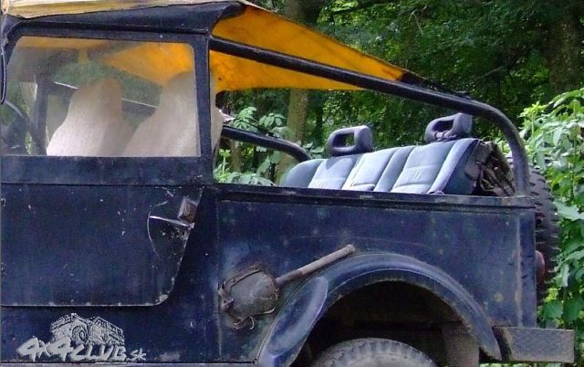

a co by ste povedali na takyto ram?? nic zlôozite len "poistka" keby nahodou..
http://ukazto.com/?img=1471575,percentcbpercente0pe.jpg
UAZ 469...
Štv, 17.04.2008, 22:25
Príspevky: 857
Bydlisko: vinosady
dusan píše:
mno ten gazik vyzera krasne
