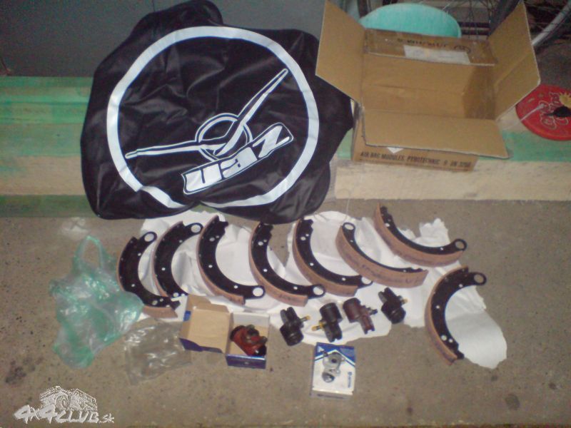

Tak priesiel cas na mensi clanocek. Ako som uz pisal vyssie, objednal som komplet sadu brzd na mojho uzasika. Nie som automechanik amater ani zrucny do roboty s golou, ale pustil som sa do toho. Takto mi prisli vecicky prv objednane, kde bola j spominany iny valcek.. Musim povedat vymenili mi ho za 2dni -postou samozrejme.

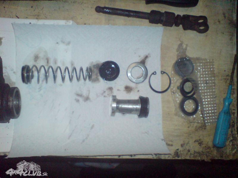

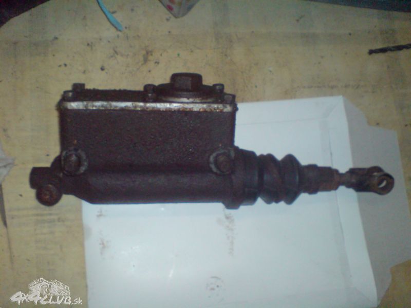

Mozno vela ludi pozna, mozno nie, tot hlavny valec na stole, jednoducha demontaz , nerozpisujem sa dalej len prikladam foto. Fakt lahka robota na 2 hodinky aj repas sada bola vymenena. V sade je jedna gumicka do plusu, ktora pre 469nu nema miesto.

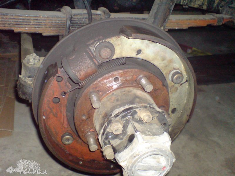

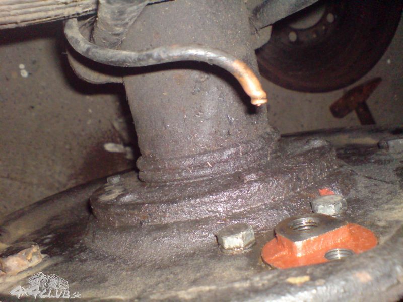

Tot foto oddeklovaneho kolesa, treba dat bacha na pruziny, co drzia oblozenia, vedia pekne vystrelit pri smiknuti sa kombinaciek, ja som urobil skrabanec na garazovych dverach Inak vymena valcekov je fakt jednoducha, ked nie su zazrate sroby. Ked ano, vid posledna foto, vymena sa predlzuje z dvoch dni na tyzden a viac, kym sa vymenia komplet trubky ako v mojom pripade. Zadne som kupoval, potom som bol v dobrom zdrbkany a predne davam vyrobit za 1000skk komplet. Keby niekto potreboval radu pomozem
