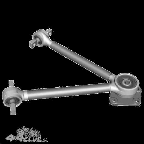

chlapi preco spekulujete nad niecim co je uz roky vymyslene, ma to kazdy dnesny kamion a vydrzi to habakuk. ja by som pouzil ulozenie co je na konci triangla.
