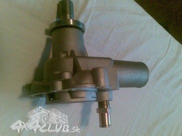

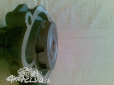

ked som pozeral do katalogu dielov tak vodna pumpa bola zobrazena s vrtulkou + lopatky a tu co mam ja na motore ma vnutro uplna ine prihodim foto,
ked som volal aby mi ju objednali tak mi pan povedal ze su az 4 rozne varianty vodnych pump
ked sa to prehreje na volnobehu ako keby nestihla ta vodna pumpa ukolovat motor a preto sa zhreje ak pridam tak sa teplota stiahne -zvascia sa otacky a kolobeh vody je vacsi
ak by som mal tu vodnu pumpu s lopatkami predpokladam ze by mala vasci zaber a malo by to v pohode ukolovat ...
moze to tak byt??? stretli ste sa s tym niekto? ze by boli sa to rozlisovalo koli mrazivim oblastiam aby sa im auto skor zohrialo?

samozrejme ze pumpa mi prisla ta ista ako mam ja a ten pan mi nevedel povedat ake su rozdieli v tych pumpach
