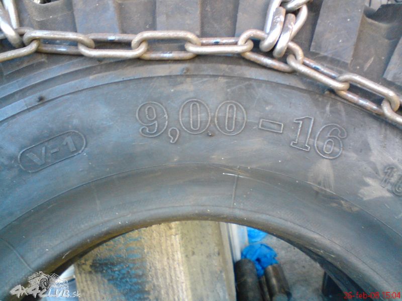

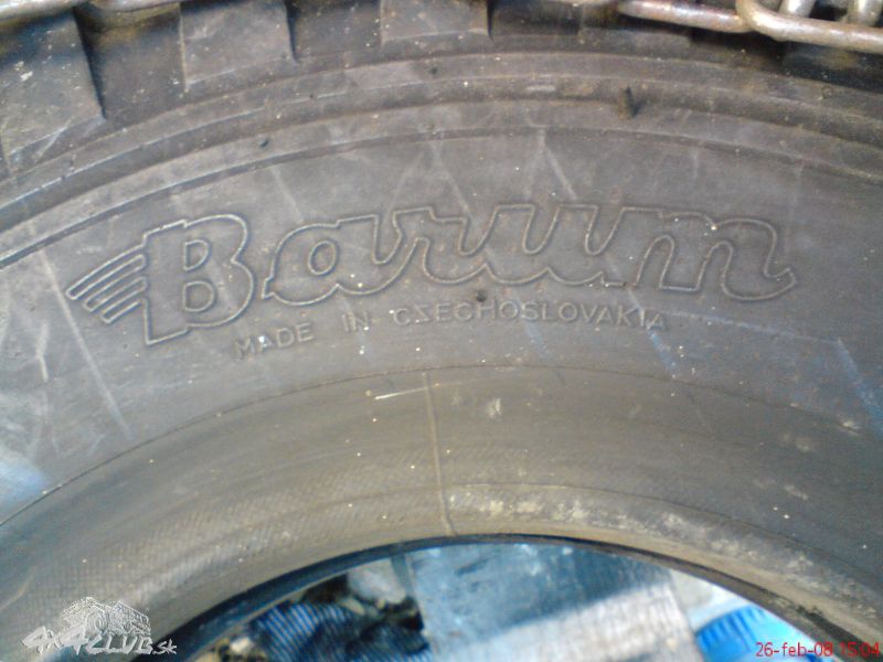

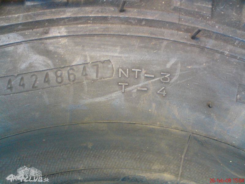

Tu je foto, aby veril, že existovali.
:lol:

Keď máš niečo takéto na kolesách ako sa tvária poloosi. Nemajú chuť sa javascript:emoticon(':smt143')
javascript:emoticon(':smt143'):smt143

Zatial sa drzia statocne ale nedavam im dlhu buducnost . Hlavne lava[kratka] sa tvari ako 5m pred ulomenim. Idu s nej strasne praskave zvuky.
