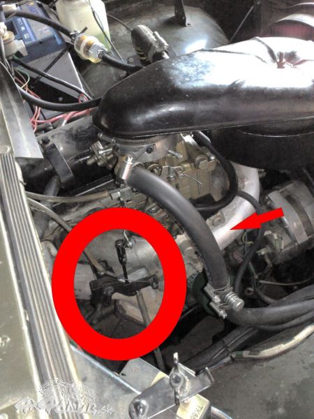

Jaaaj nempotrebujem schemu, ja len neviem k comu je prichyteny ten bazmek v cervenom kruzku... Cely ten mechanizmus... Pomohla by foto. Ja si myslim, ze je to k saciemu, bo na starom mam zavit a na novom tam uz nie je a neviem ako to mam cele zapojit... Pruzinku viem kde, to kolienko tiez, len nevim kde to mam cele priskrutkovat, aby sa to nehybalo. Poprosim foto, aj ked jednokomoroveho, cize foto od vodica smer spolujazdec zadna strana karburatora nasmerovat na zapojenie plynoveho bovdenu DAKOVALA.

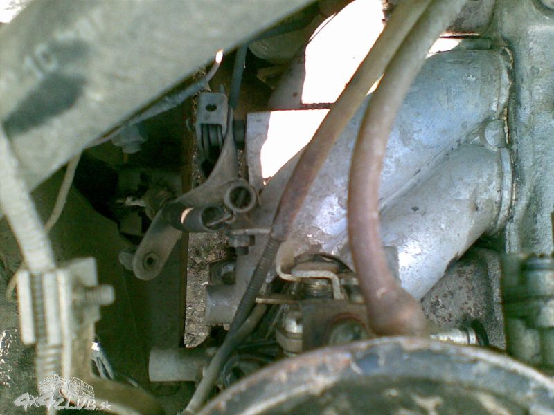

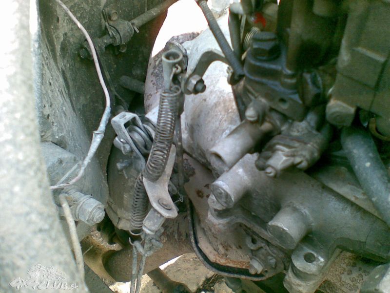

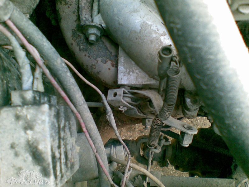

ahoj tak tu mas tie foto dufam ze ti to bude stacit
tuto je to vydiet ja tam mam taky vylis a na tom je to uchytene

:smt156 presne toto som potreboval :!: Dufam, ze vybavim tu cestu do BA a stavim sa na pokec..
