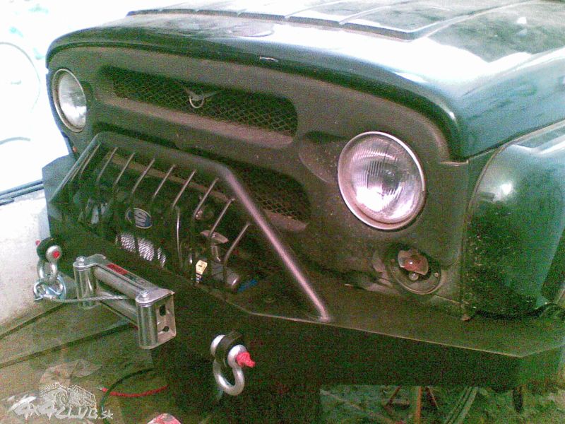

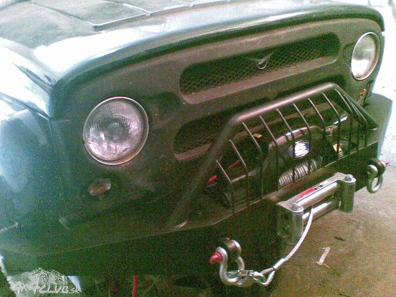

tak pevnostak je konecne hotovy!!!
tesim sa jak maly chlapec ale viac krat by som sa uz nedal nahovorit :(

na UAZ ci na ten naraznik ?
Str, 25.03.2009, 22:05
Príspevky: 857
Bydlisko: vinosady
kua asi na oboje :-D

Pekne si to urobil. Tak teraz sa mozes pustit do zadneho narazniku ci nie.

David chystáš sa robiť aj nejakú ochranu nadrží? (ak ich teda má hunter umiestnené tak sprosto ako starý uaz). Inak ten nárazník je super s tou mriežkou

dik
urcite ano , umiestnenie nadrzi je presne to iste lan miesto lavej mam plynovu nadrz a ta este k tomu vytrca 10 cm spod kasne
premiestnim plynovu nadrz pod zadne sedadla a zozeniem si povodnu lavu benzinovu a budem tam robit nejaku ochranu skombinovanu so stupackami
