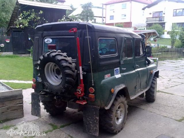

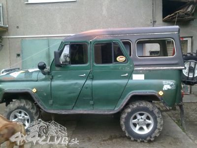

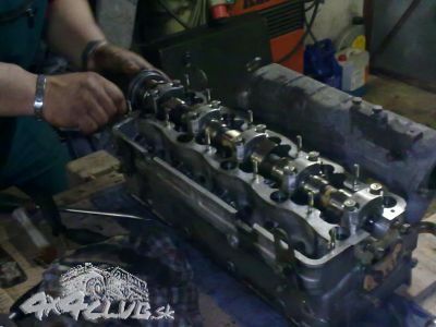

Tak po dlhšom čase som sa aj ja dostal k tomu predstaviť nášho uaza.

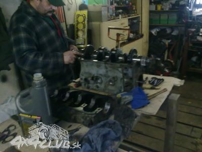

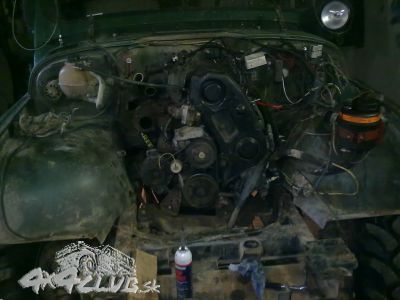

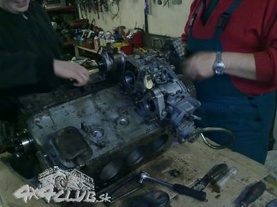

Ked že sa musím trochu preliečiť po operácii platničky, mám čas napísať aj o preliečení nšho uaza. škoda že už nemám foto zo začiatkov no každý si asi vie predstaviť ako vypadá uaz za 15000sk, vybehaný motor a deravý ako syto. kopa vyvárania vymena motora gaz24 za žuk2,5 a potom ducato 2,5D no stale treba čo to vylepšovať.

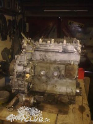

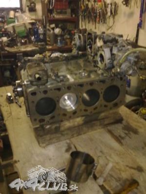

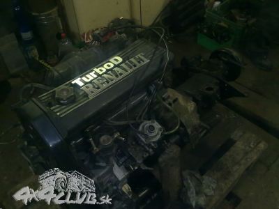

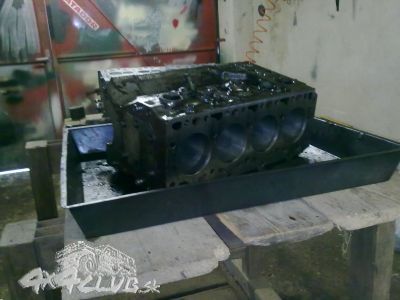

Najskôr som sa rozhodol že potrebuje troška viac koníkov

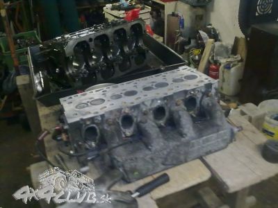

GO motora no už 2,5TD

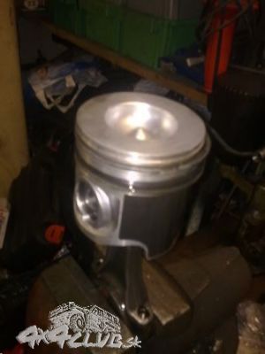

rozborať zložiť dostal nové ložiská, ppiest,vložky, krúžky, rozvody a vše čo bolo treba.

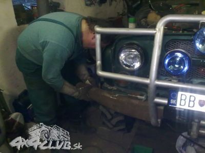

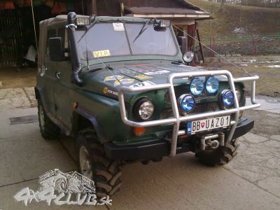

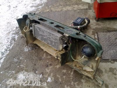

pridam zas trochen s trávenia volného času

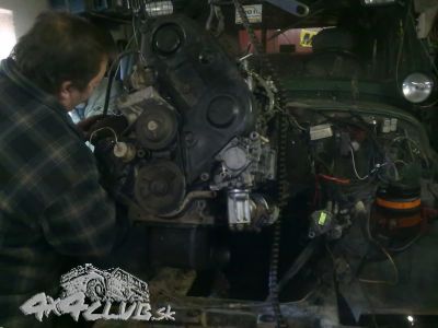

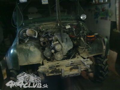

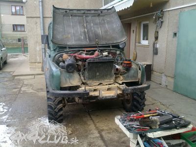

transplantacia nového srdca

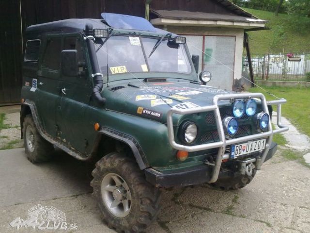

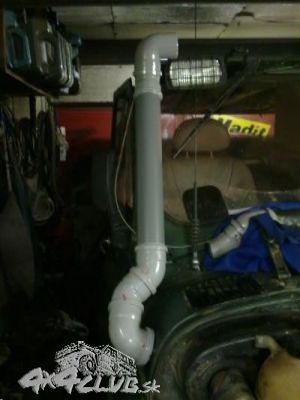

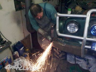

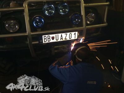

nové sanie šnorchel"plastika nitra"
pevnostný nárazník značk"samodomo"a naviják CBONE 12000.

videl som ta v brezne aj v zime aj teraz co bol a je to pekny stroj ale dost ma to zarazilo v zime ze tam kde vsetci vysli ty si tam v dyme bol neviem co to ale teraz v brezne v lete islo to pekne :wink: a za ten peniaz :smt023 :smt023 :smt023
len tak dalej mas to pegne aj ten druhy off :wink:

Pekný Uazík :-)

prevodovka zostala uazacka?
Uto, 06.07.2010, 12:20
Príspevky: 67
Bydlisko: dolna micina
Ano zatial je uazacka, bola rozobratá čo to vymenené doladené a z zatial šlape uvidíme :lol:

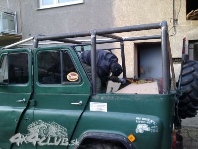

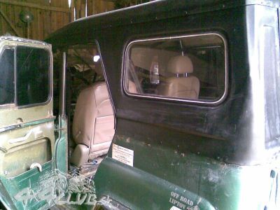

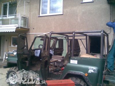

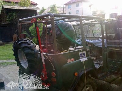

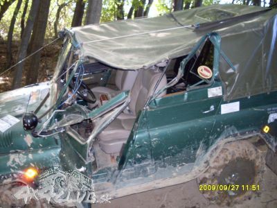

pár foto s travenia volného času, po menšej budke sa rozhodlo že bezpečnosť je dosť dôležitá
tak sme sa do toho pustili ochraný rám z trubiek o priem.60 a po malej uprave laminatová strech z ara240

ten rám je super,, možes dat aj nejaké foto o čo ste ten rám upevnili ? o podlahu alebo aj o rám,
díki , máš to parádne,, a aj tá strecha z ara 240 tam pekne pasuje :P

Disky sú z čoho ?

Bohužial no všetko sa zdokumentovať nestihlo,ale ten rám je upevnený v zadu v obluku blatníka až k podlahe a v strede na stlpikoch,neskôr dam aj nejaké foto

Disky sú z čoho ?
Disky sú s pjera na podložkách 35mm

nemyslím že by bola až taka slaba, v tisovci 2009 som prešiel 70km bez oleja v prevodovke, škody-vymlátené ložisko medzi hriadelami(to ihličkové) motor tam bol ducato 2,5D hladý a domontované turbo s fiata croma uvidíme čas ukáže.
