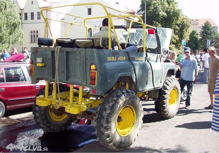

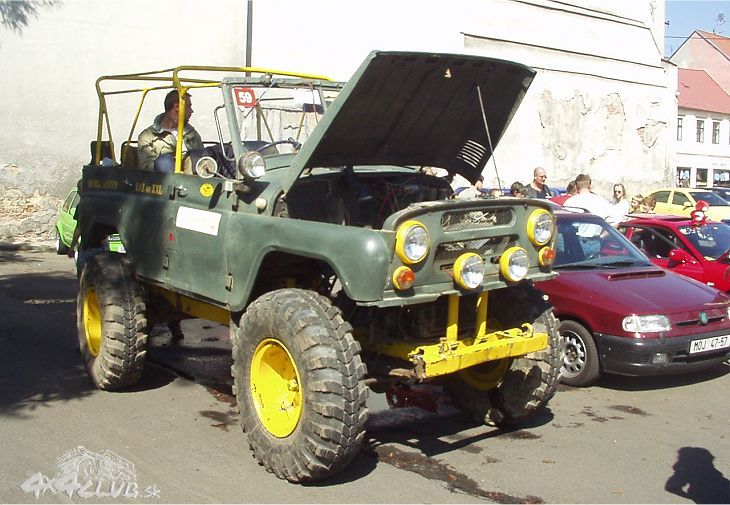

A kolko pier máš vzadu 7 alebo 9? Ja sa pokúšam niekde zohnať zachovalé 9listové a dať ich namiesto mrtvych 7listových čo tam mám teraz. Ak nezoženiem skúsim staré nakuť a pridať po jednom brku z AVIE, široké by mali byť rovnako.
Sused to má už zo dva roky takto (na fotkách), len by to asi chcelo podložiť aj dorazy.

presne tak si to predstavujem a tie Ucka ktore to drzia po kope treba vyrobit dlhsie a samozrejme aj tie dorazy a k tym peram - ja sa chystam ich vymenit tiez tak si idem objednat 9- listove do predu aj do zadu :-D

Z kardanmi nerobil nič, išlo len o to že tam dal gumy 235/75-15 aj s inými diskami a nevošli do lemov, tak tam dal tieto podložky ale iba dozadu vpredu sa len trocha odšteloval rejd. S tými podložkami a mrtvymi 7 listovými perami to aj tak nemá vyššie ako s novými 9 listovými.

Priemer je rovnaký alebo skôr by som povedal menší ako originál (nemeral som) ale šírka je odosť väčšia a ešte má aj disky s iným ET takže je to oproti origo uazu cca 15cm širšie.
