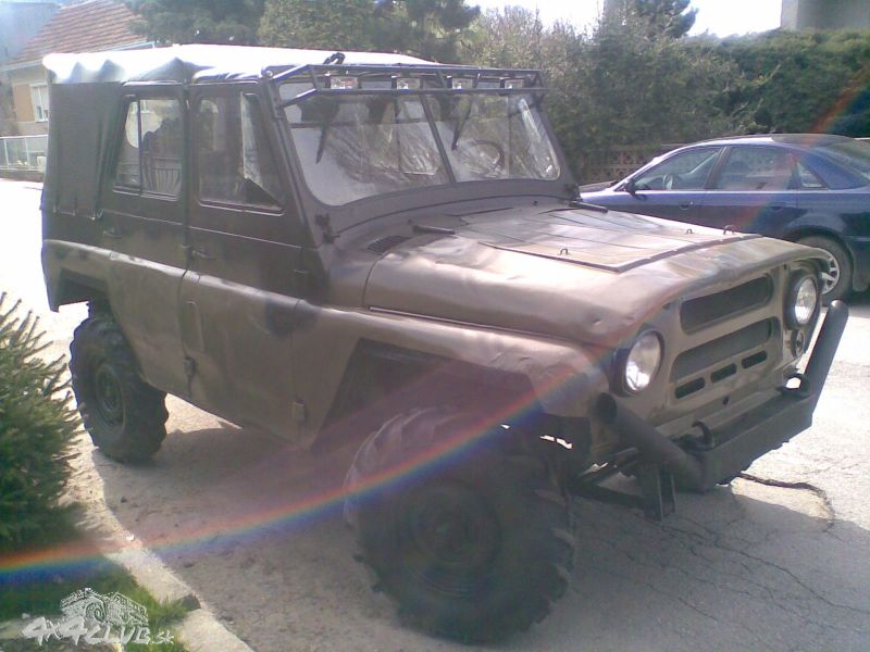

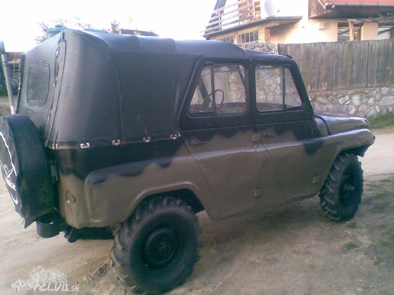

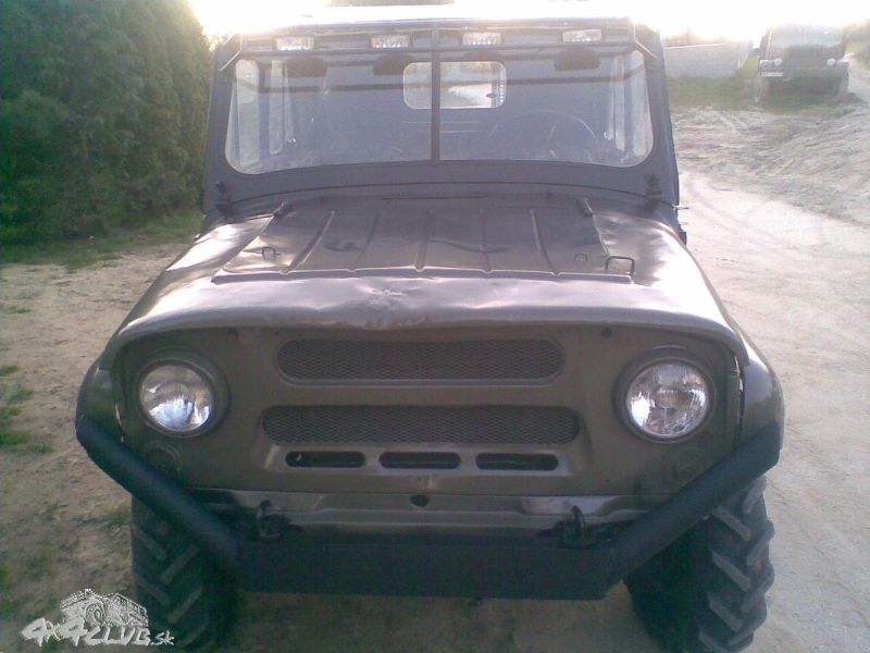

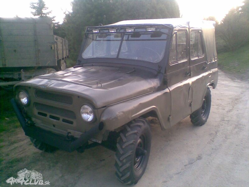

no tak ze sa pustim do podrcanych, odranych casti Uazu nech to nechyta hrdzu a tak , najprv ze ich len rochu obrusim a streknem do stratena, potom ze ked uz tak aspon cele diely a nebolo ich veru malo tak som ho strekol celeho :lol:
ale teraz sa musim stranit :smt146 lebo hned bude ako :smt078

co tam nedas sisie gumy mal sou uaza mal som tam sipaky 7,5 a slo to parada lebo tie tvoje vyzeraju skor ako 6 alebo6,5 ci sa mylim

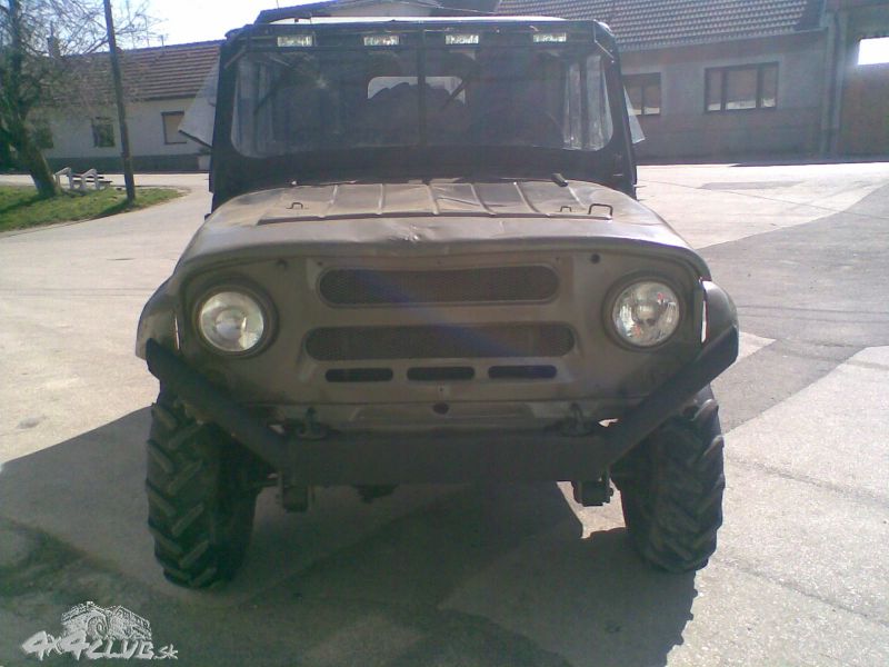

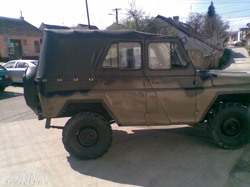

to : Pali sj410 , su to 7/50- 16 a dnes som nahodil podlozky rozsirovacie tak hned to vyzera o moooooooooooooooc lepsie len bolo treba vyrezat aj lemy blatnikov a nie je nic lepsie ako krajat nastriekaneho Uazika

pekne si strekol toho tvojho usmiateho uazika, paci :smt038 a tie uzke gumy su len vyhodou podla mna, blato-vyjazdene kolaje alebo sneh... parada
pristalo by mu aj cely cierny keby bol .... len vnom zahynies v lete

tak ukaz foto ake to je ked to ma sirsie...
ale inak si to pekne porobil!§ asi prides streknut aj mojho :-D

tip nie su toto tie iste gumy len sirsie?

nie to su ruske Voltyre a su to 15,3"

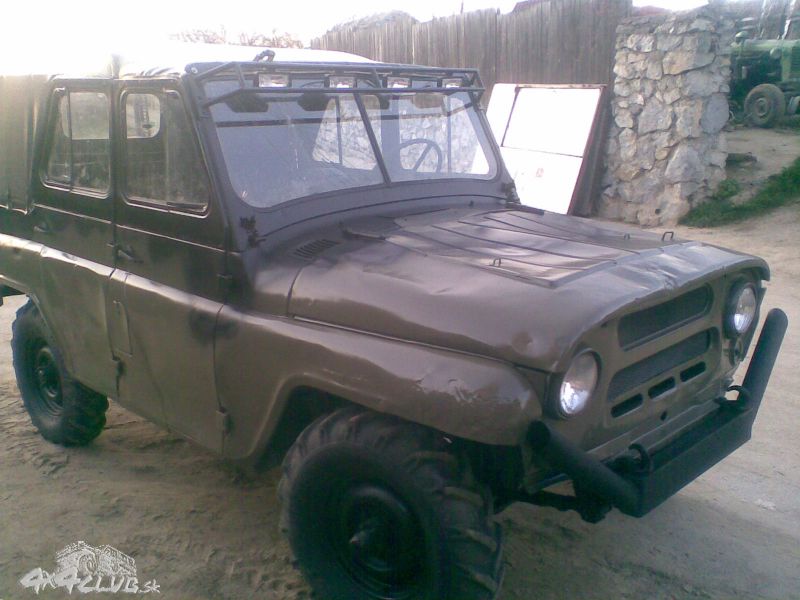

teraz som mimo ale ked sa vratim tak prihodim zopar foto, upravil som aj uchytenie Hi-liftu a vyrezal som z blatnikov lebo pri krizeni dreli o kolesa len musim este nieco vymyliet na tie lemy blatnikove aby neboli ostre hrany, niekde som tu na fore postrehol ze tam niekto napasoval na samika nejaku gumu na kuchynsku lynku len to neviem najst...

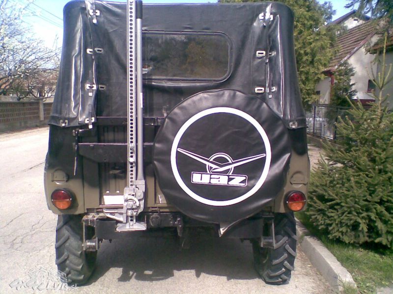

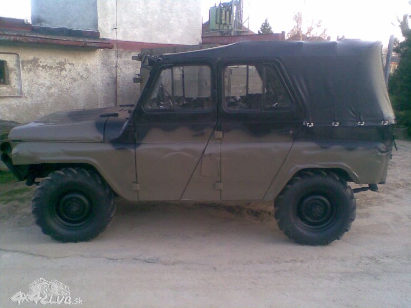

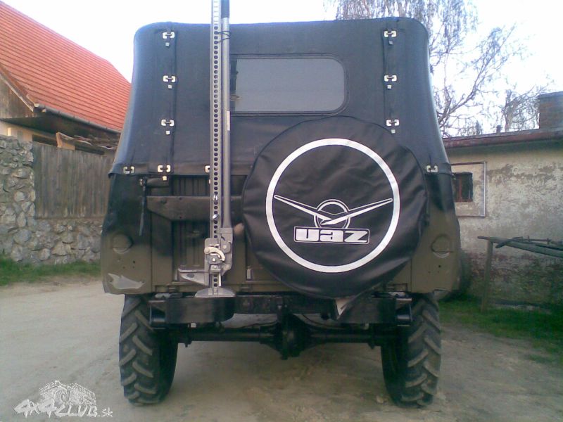

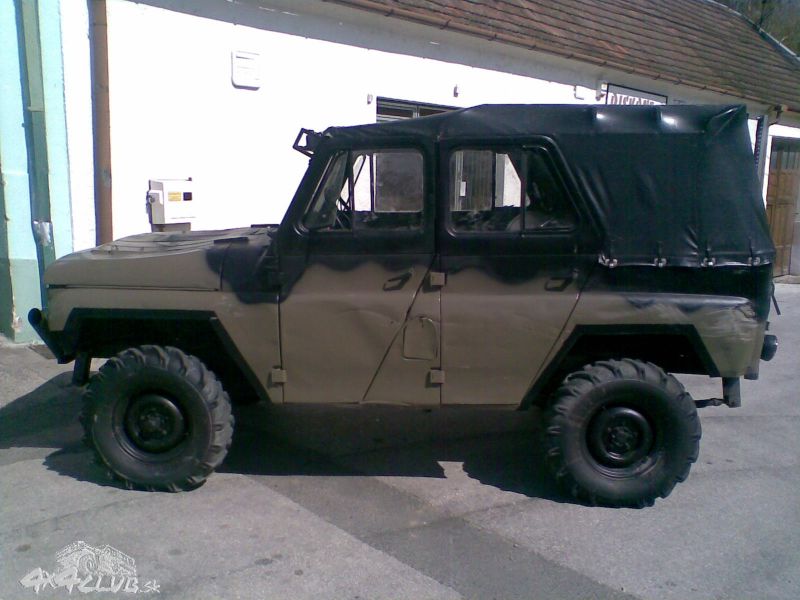

mno tak tu je konecna uprava: rozsireny o 8 cm, zvyseny o 6 cm a vyrezane lemy blatnikov o 5 cm
pridal som aj zadne svetla iked nerad ja ich moc nemusim ;-) a skratil sa Hi-lift aby nevytrcal nad plachtu a urezal som aj zo spodnej stupacky ktora ho podopiera, netreba byt nenazrany a kupovat ten najvasci ako ja a potom z neho rezat
:smt102
a podlozky rozsirovacie do buducna sirsie , v predu guma vytrca asi 1,5 cm a vzadu je to zarovno
