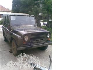

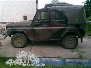

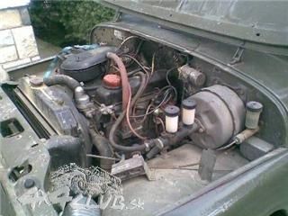

no konecne mi doslo trochu casu sa pozriet na mojho "noveho" Uazika je to 3151-cka r.v. 1990 nastupca 469-ky je to v podstate to iste az na par uprav ide mi hlavne o dvojokruhove brzdy s posilovacom
motor tam je UMZ 414 je to vykonnejsi ako UMZ 451 v 469-tke o trosku :-D
a ma rychlejsie diferaky + koncom mesiaca mi ma prist plne synchronna prevodovka
dal som si zistit co by vysiel novsi "dvigatel" a ak bya bola priazniva cena tak tento motor pojde na predaj ma najazdenych 20 tisic km :smt023 ide krasne
no Uazik dlhsiu dobu stal tak bude hodne roboty okolo ale mam cele leto na upravy tak budem postupne pridavat info

David podla mna dobrý kauf, aký mas teraz prevod v diferakoch? A co to chystáš za motor a prevodovku 4 alebo 5 kvalt?

prevodovka bude 4-kvalt plne synchronna , 5 kvalt je pre mna zbytocny ta 5 rychlost je do rychla a to ja nevyuzijem
tieto prevodovky su robene na silnejsie "dvigateli" vsak viet ake to je ked musis prekvaltovat z 1 do 2 v otackach, musis cez zubi a tym sa dost opotrebuva a v tejto to ide krasne
a motor este neviem aky, chcel by som origo ktore sa montuju do Uazikov najradsej 4218.10 karburatorovi , i-ckove nechcem lebo trebalo by aj riadiacu jednotku a to ja nec hcem ani vydiet , ten karburatorovi si v terene vies opravit
