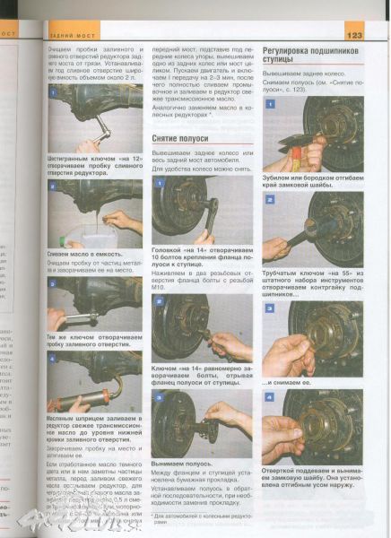

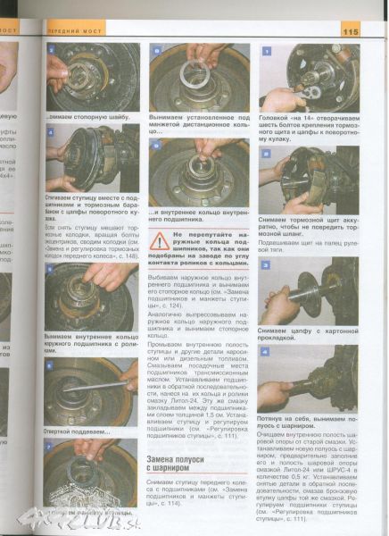

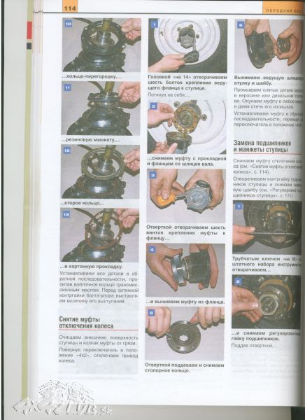

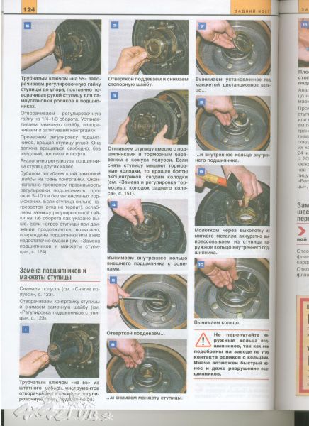

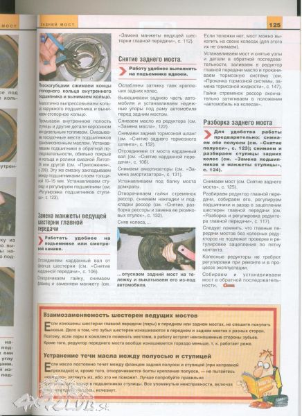

Ako sa dotahujú ložiská prednej nápravy? :shock: ...lebo jedno ide už vypadnut :(

Dufam, ze Ti to pomoze :-D .

Doťahujú sa skoro ako na trole:
viewtopic.php?t=4654&start=0
