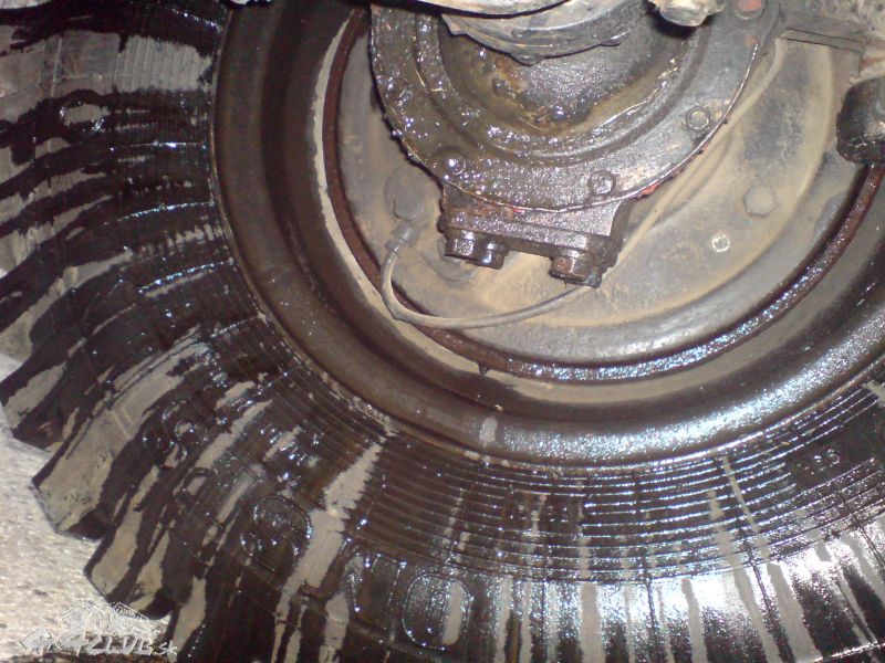

Piatok po obede som skoro sposobil dopravnu nehodu.. Zaludok nemam este stale v poriadku, tak mi zostalo blbo, no poucenie mam. S brzdami sa nehra - vid foto.. Na druhe stlacenie valcek povedal paaa a vsetka tekutina odisla na krizovatke pred dopravakom, chvalabohu stopol druhe auto a pustil ma..

Dúfám že pred opravou to bude ako nové nechcem sa velmi zašpinit :twisted:

ved si spominal ze si kupil komplet brzdi nove? ci este nie su vymenene?

Sak to, ze som ich este nevymenil, bo zajtra pridu, tak som chodil, ze sak je to ok, na druhe zoslapnutie.. Tak uz to ok nebolo. Dufam, ze to bude posledna vymena aspon na chvilu, uz budem mat skoro vsetko vymenene.. Fakt na toho Huntra sa daju tiez za dobre peniazky dostat nahradne dielce? Viem ze 5 stupnova pasuje aj na klasiku, a asi aj niektore ostatne veci ze.. Inak aj ja mam BRC ;-)
