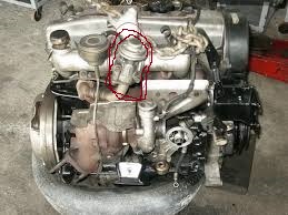

Ak mas to spominane sitko v cerpadle vonku tak mozes mat pootvoreny egerventyl ktori ti pusta plyn z vyfuku do sania motor sa dusi netaha
..a ako zistím, že je pootvorený?..mne ide volnobeh pekne, štartuje pekne aj za studena aj teplý, motor riadne ide do 1500 otáčiek a potom ho začne dusiť..normálne brzdiť . Sitko v čerpadle nieje..asi ho niekto už vybral...dneska som to celé pozrel. Ďakujem za radu....lebo už som fakt zúfalý. Dneska som vybral čerpadlo a dám ho skúsiť či je OK...síce je to dosť drahé, ale už neviem. ventil pozriem, len prosím..ako to zistím, že je otvorený.. ďakujem. ...a ešte som si všimol, že nejako strieľa do výfuku, keď sa ho snažím vytočiť nad 1500 otáčiek..alebo keď držím v týchto otáčkach.

V cerpadle to isto nebude a ventyl je nasrobovany dvoma 8kami pod ktorimi je tesnenie ktore nahrad tesnenim bez stredovej dieri takze vantyl odstavis.

Určite to idem vyskúšať...dneska som bol v práci, takže som nestíhal, ale zajtra, príp.pondelok to skusím. ďakujem.....a prosím, ak by niekoho ešte niečo napadlo ako možná chyba budem rád ak to napíše...
