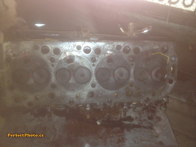

Zdravím, v sobotu mi auto začalo hrozne dymiť na bielo cez výfuk a po otvorení viečka chladiča to vyfukovalo aj cez chladič, hlavu sme dali dole a zistili že je popraskaná na viacerých miestach a na 4. Valci je podfúknuté aj tesnenie, vie mi niekto poradiť čo sa s tým dá robiť? Repas hlavy alebo komplet nová hlava?
Prikladám aj fotku hlavy, červenou som označil praskliny a žltou miesto kde podfúklo tesnenie

Oprava bude s neistým výsledkom, aj keď niektorí na to dávajú záruku ja by som radšej zháňal druhú hlavu.

Aj ja som toho názoru že druhú hlavu ale otázka je odkiaľ, Pandík vraj má v poprade ale 290 za holú hlavu sa mi zdá byť dosť aj keď vraj bude otlakovaná a zrovnaná
Je to dobrá cena?

Najlepšie bude obzrieť sa v zahraničí, u nás sú ceny omnoho vyššie. V ČR, Polsku možno Maďarsku máš za tú cenu pomaly celý motor.

Volal som ešte do prešova a chlapík mi povedal že hlava po repase 150 eur len vraj ju repasuju a bude niekedy v priebehu týždňa, len neviem či má zapustené ventily :-)
Ak by ste náhodou o niečom vedeli tak by som bol veľmi vďačný

čo to znamená,že už bola prasknutá a je zavarená ? Od toho ruky preč, to si daj radšej zrepasovať tú tvoju. najlepšie z nejakej búračky, kde nie je motor KO. A niekedy je lepšie kúpiť to komplet aj s tým blokom. Len sa dopracovať k dobrej cene

Neviem nevysvetlil mi čo ten repas zahŕňa, zatiaľ zháňam ďalej volám píšem , keď sa nič nepodarí tak budem musieť zobrať komplet blok aj s hlavou

Tibor má ale za 290 holú hlavu, tak to veľmi nemá zmysel keď za 400 iný ponúkajú blok s hlavou

290 za hlavu ? co je na hlavu ? :-D 150 idealna cena za hlavu podla mna -sak za 600e sa da kupit cely agregat ked sme zhanali pre kamarata :) diely na pajero uz celkovo isli dost dole ,ze sa cudujem
