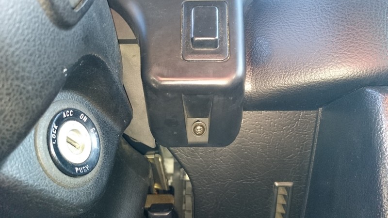

Poznámka: Skutka pod volantom vpravo, taka ista je aj vlavo pod volantom.
DSC_0015.JPG [ 90.57 KiB | Zobrazené 9832 krát ]

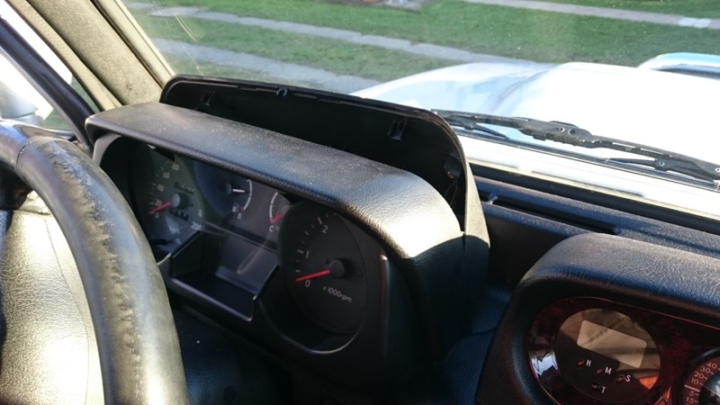

Poznámka: Odobrana zadna cast krytu budikov. Medzi plasty treba vopchat napr. skrutkovac a oddelit od seba.
DSC_0016.JPG [ 84.51 KiB | Zobrazené 9832 krát ]

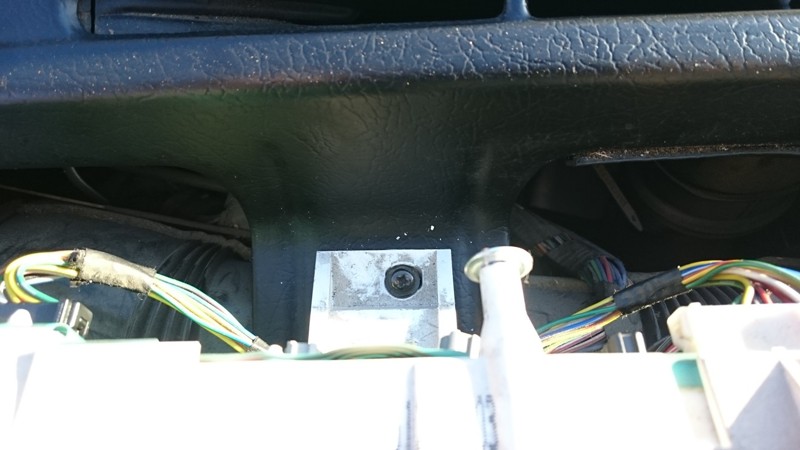

Poznámka: Skrutka pod odobratym krytom. Najlepsie ju vidno z vonku cez celne sklo.
DSC_0017.JPG [ 65.3 KiB | Zobrazené 9832 krát ]

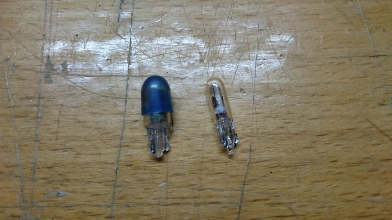

Poznámka: Rozdiel v ziarovkach. Vlavo original podsvietenie 14V3W. Vpravo 12V1.2W. Zatial to svieti v pohode.
