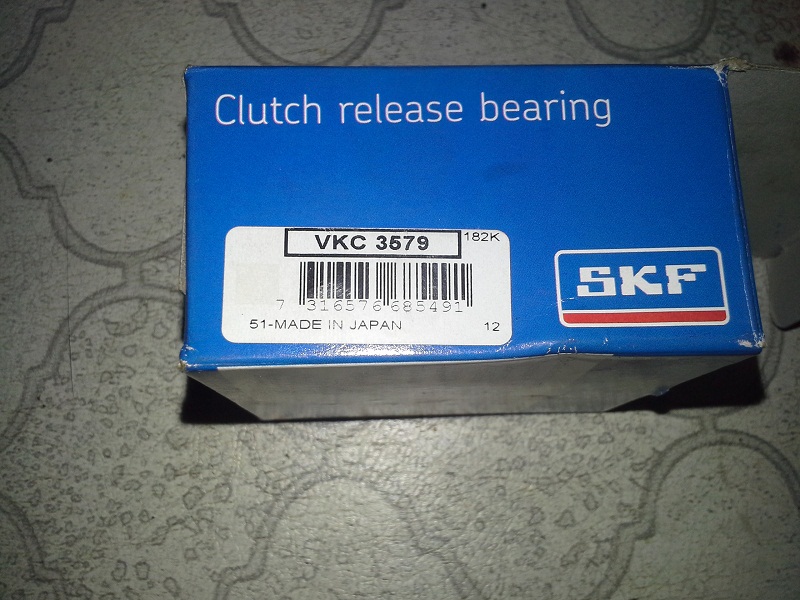

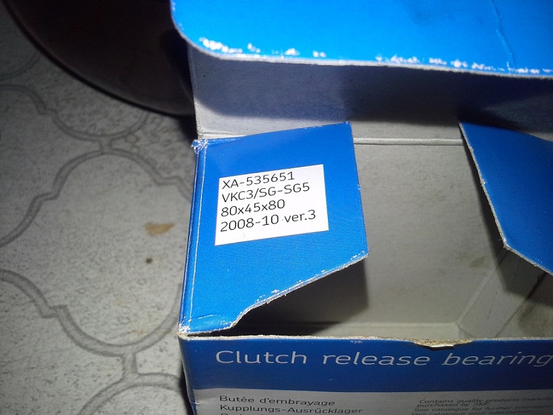

dnes som vymenil to zle lozisko a nahodil nove znacka SKF
problem nastal ked som sa chcel z autom pohnut spojka zabrala len ze sa auto nechcelo skoro pohnut a mam pocit ze lozisko je vissie nez ma
foto stareho
a nove co sa objednalo podla roku 2001 a kw 73
a lozisko je zrejma zle mohol by dakto povedat ake tam ma ist lozisko presne aby som nemusel zasa davat prevodovku hore a dole :smt162 moooooc vdaka za kazdy postreh

Ani sa necuduj,dal si tam lozisko s Pajera. Galloperove je asi o 5mm. niksie :smt017

podla predajcu su rovnake aj motor a aj prevodovka
takze to je blbost

Tak keď predajca povedal tak to bude pravda,akurát že sa Ti zdá že je trochu vyššie než má. :smt139
Najskúr žiadaš o radu a keď Ti poradia tak si nechceš dať poradiť. :smt134

Tak nech ti to predajca namontuje. Ako vravel Rudo chcel si poradit :smt147 lozisko na Gallopra je vecsinou s plastovou obymkou a ma sirsiu vydlicu,ak nieco montujes tak to radcej premeraj.Spojku kupujem od 113 eur :smt118

tak chllapci vdaka za uistenie ze to lozisko tam nepasuje idem teda hladat komplet sadu na vymenu
plastove dopadlo ako dopadlo na 1 foto takze tak
