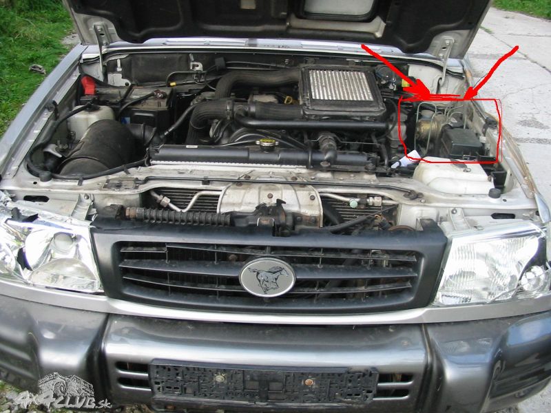

Mitsubishi Man
Máš tam toto?To je ABS!Ono to že Ti to pri brzdení nekope do pedála nemusí znamenať že ho nemáš!Možno je nefunkčné!Ale ak ho nemám tam ako je na fotke tak ho mať nebudeš!

Mitsubishi Man
peterpolony píše:
tu krabicu stymi hadicami tam mam urcite takye uz len hladat preco to nejde asi to necham na servis alebo mi nieco navrhujete podla mna to bude len nieco s elektrikou
No asi som to zle označil nie tú krabicu(čiernu)hľadaj to sú poistky ale ten valec za tým pozri či máš.Taká kocka hliníková s takým valcom.
