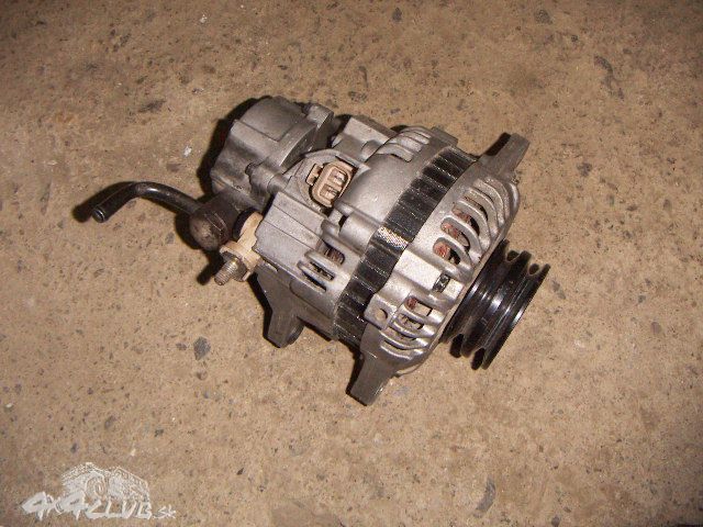

Toto by mu tam vliezlo?

To je z Gallopera ??? Bohužial v tomto sa nevyznám keby sa to týka Patrola tak v poho ale :lol: preto sa pýtam
Štv, 09.10.2008, 20:40
Nie je z Galopera. :oops: Je to z nejakého Nisaníka (a turbodízla). Vlastne preto sa pýtam či to tam nenamontuje. Ja mám v aute úspešne transplantovaný alternátor z akéhosi žabožrúta z Bruchoplazian.

Tunki ten altik aspon zadka na elektriku vyzera ako moj v L200ke az na tu olej pumpu :-). Galloper je podobny uchytenia by mali pasovat akurat ta zadka na elektriku asi nee bo som mal minule altik z galopera v ruke preto to viem porovnat. Vyzera to na nejake mitsubischi pajero

Tá pumpa nieje olejová ale na podtlak pre posilovač bŕzd. ;-)

Ale je to hoodne podobne. Ak by to malo zaujimavu cenu, stalo by to za to. Kolko Amperovy je ten alternator ? Mal by byt 90A (pripadne 75A)
Štv, 09.10.2008, 21:25
Tento je 75A

Davali sa aj 75ky, ale Galloper 2.5 TD Intercooler bez ABS s klimov ma 90A. (ale zrejme by kludne stacil aj 75A, v Pajerach boli skor take)
