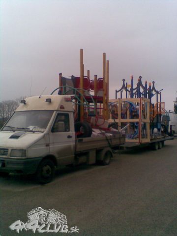

Toto ide ovela lahsie

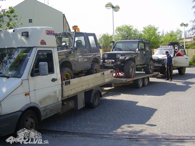

ako toto,hoci je to o 2/3 lahsie
