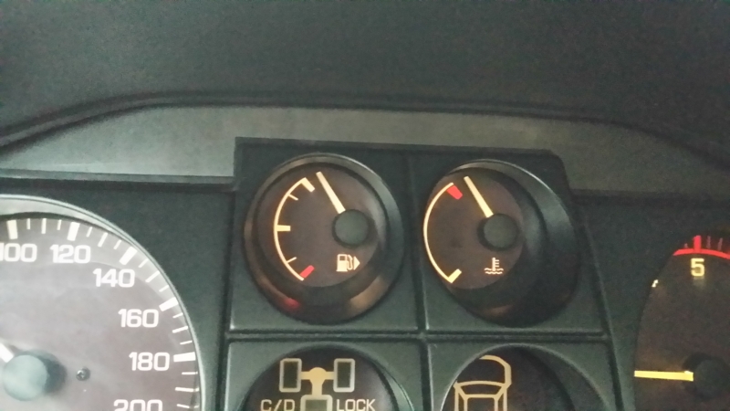

Potreboval by som radu, resp. pomoc: Pajero 3,2 r.v.2003/manuál. Na prístrojovej doske mi prestalo správne zobrazovať stav paliva (plavák je nový). Po výmene inej funkčnej prístrojovej dosky mi zasa blbla teplota vody. A teraz mi už ukazuje úplne blbosti aj na nafte aj na vode. Budíky sú úplne na max. Viete mi prosím poradiť či náhodou je potrebné novú – nové či iné prístrojovky nejako nastaviť z riadiacou jednotkou, nejako ich nakonfigurovať alebo niečo podobné? Ďakujem.

Ide o pravdepodobne jednu zavadu,, spatne ukostrenie pristrojovej dosky,,-panelu,, mal som toiste, treba skontrolovat ukostrenia vsetky na aute a najme co sa tyka palubnej dosky,,,a aj vsetky zastrckove spoje na kabloch..k pristrojovke
