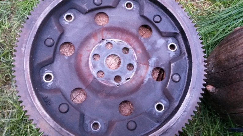

takže pokračujeme :smt005 trysky to niesu su vporiadku a aj ojnične ložiská, aalee chyba sa asi pravdepodobne našla, mam uvolnený zotrvačník, neviem ako sa to mohlo stat ale vola tam je poriadne kolise sa vsetkymi smermi, drzi ho 6 srub, nooo :smt017 pracovny postup nasledovny, rozpojit agregat s prevodovkou a zistit co sa to tam vlastne stalo :smt012

noooo, pokračujeme ďalej :smt133 , pre tých ktorím náhodou začne strašne klepanie vychádzajúce so spodku...nemusí to byť kľuka ale ako je ten môj prípad je to zotrvačník, dávam aj fotečku ako vyzerá po vymontovaní

:shock:
20140915_183430.jpg [ 168.06 KiB | Zobrazené 4334 krát ]

Takže hotovo :smt133 autičko beha ďalej bez klepania a pekne si pradie :smt023
ďakujem všetkým za rady
