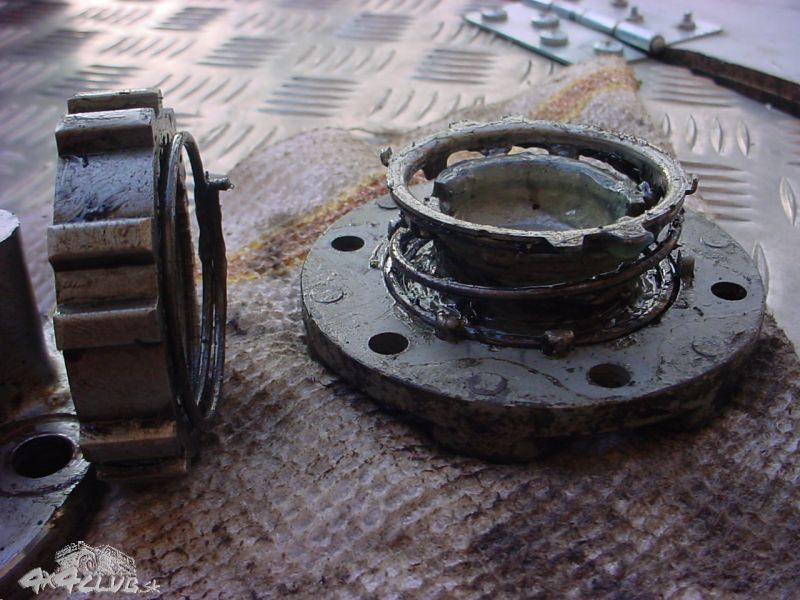

Tak teraz mi visvetlite ako to mám poskladat a ako to má fungovat

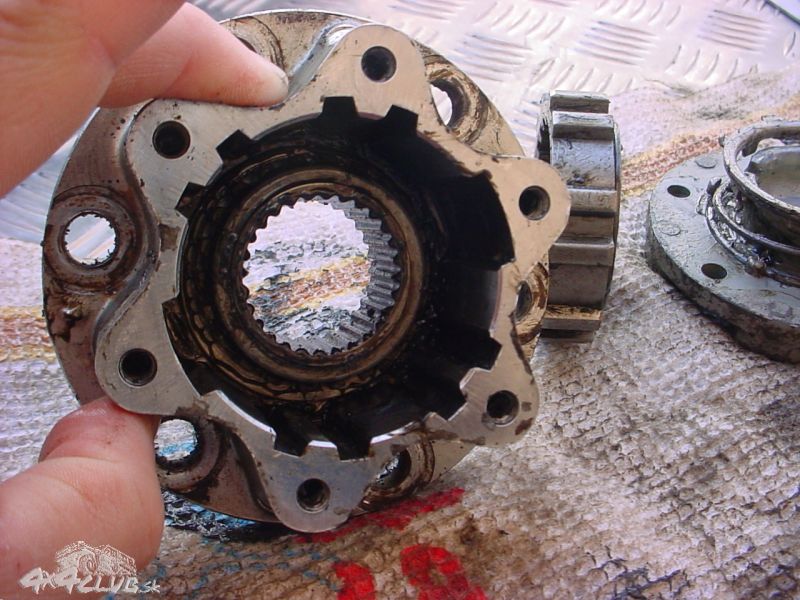

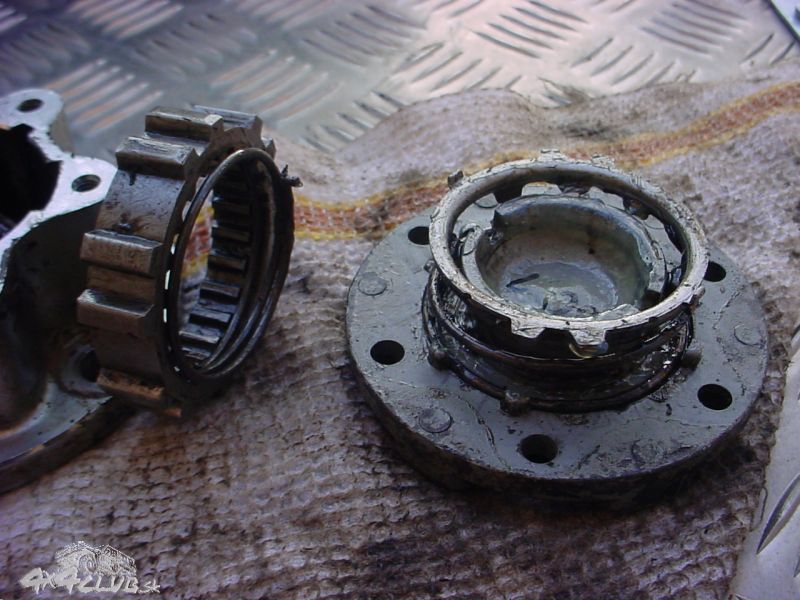

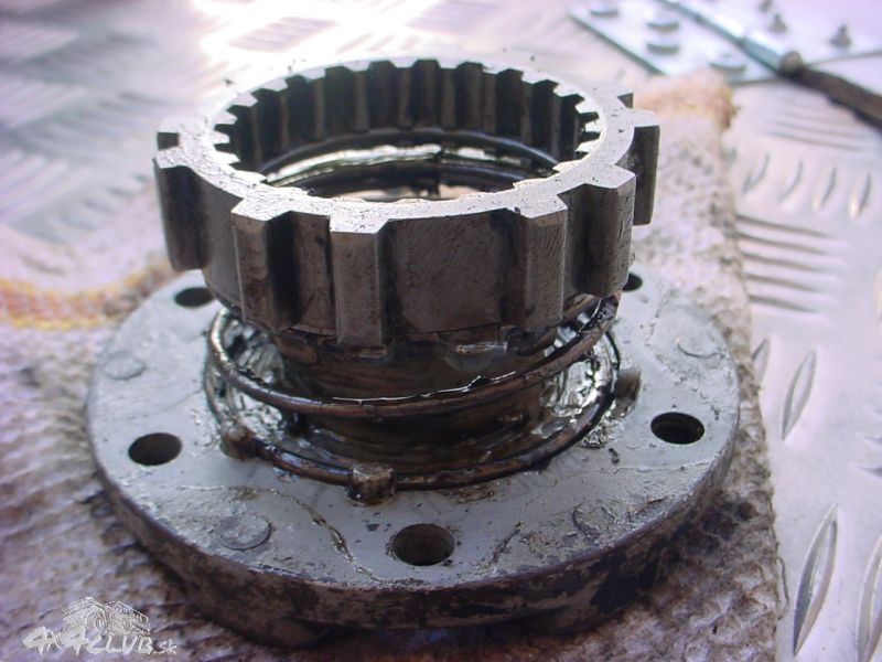

lossi je to jednoduche stoho maleho kolieska ozubeneho trci pruzina tu musis dat do toho pliesku z pruzinov prevliect cez spodne najvecsie uska aby bola zafixovana proti otoceniu a aj drzala aby sa to nevitiahlo :-)

Ja som to skúšal všeli ako aby to držalo súpolu a nejde mi to :?

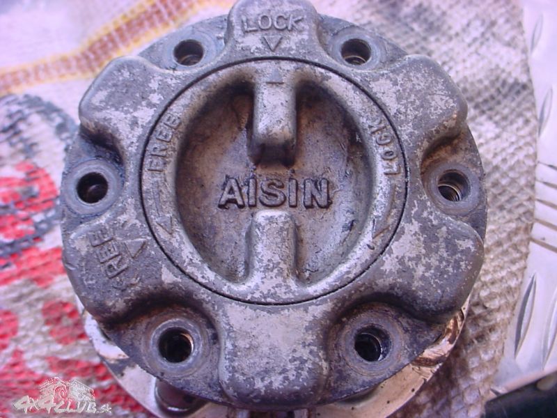

Tieto volnobežky boli na starých Pajerách do r.v.89.Neviem či Ti to tam bude pasovať. ;-)

Bolo to odmontované ročník 97. pasuje zuby ok zárezy tiež majú byt spojené na pevno obydve časti ,

Tak des som to spojaznil pružinu so musel zafiksovat tak ako to písal Mirec :smt017 :smt039 :smt125
