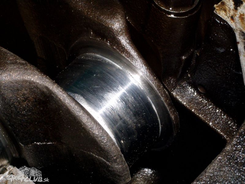

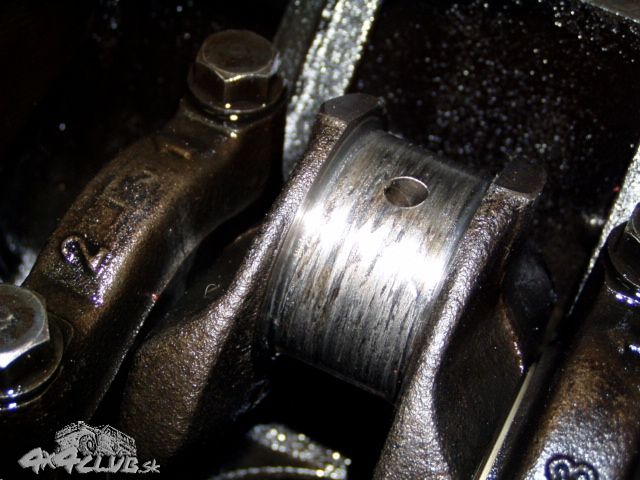

Ja sa týřdeň zapodievam s Trimišivbuši Pajo I 2,6 benzín. Prišiel chalan - klepe motor. Áno, klepal, po pridaní plynu - mu vravím, ak Ti neprablikáva kontrolka mazania za tepla na voľnobeh, tak jazdi ďalej - mimo iné motor klepkal posledných 5.000 km!!!
No za hodinu volal - domov som došiel na lane - kúslo sa to.
Motor neodborne opravovaný - na 4 tom valci očividne šmirglovaná kľukovka, ojnica iná! Na druhom valci sa pretočili šály, takže všetko vyjebané. Rozvody - komplet už asi 100.000 km po smrti...
Zajtra ideme po iné Pájo a cez týždeň výmena motora
