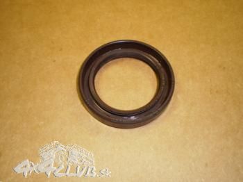

Nebo nejakej odkaz. At mu to muzu ukazat. JA by jsem se do toho uz pustil i sam ale prece ,u ty penize nenecham. Pokud by k tomu ale doslo. Kdyz si vse oznacim na rozvodech, tak aby jsem to tam vratil presne jak to bylo je mozny to udelat v garazovych podminkach nebo se do toho nemam radsi vrtat? Vim ze s rozvodama neni sranda.

Ja som to robil v garazi nic extra ani rozvody nemas tazke poskladat len odsledovat risky co mas aj na obrazku vyznacene :-).

Je to ono? Obrázok
Zkus mi to najit na tehle strance ktere to je prosim te.

Nee neni to ono totok ide na vackovu hriadel :-). pod nim je hned pod nazvom: ENGINE CRANK / CAM SEAL FRONT za £2.25 , Na druhej strane od spodku 4ty produkt.

Vyzerá to aj na zadné gufero.
Pri objednávaní gufera si daj pozor na ročník, 93/94 došlo k zmene na motore. Ak Ti to tečie okolo rozvodov, tak počítaj s novými rozvodmi. Obidva remene. Olej ich dokáže narušiť a možeš mať problém. Motor von. kvoli zadnému guferu a tiež to bude tiecť popod víko ventilov - drží na dvoch skrutkách na hlave a rado to tam tečie a potom steká dozadu. Výpustný šroub je to čo je na vani akoby čidlo, čidlo tam nemá byť, asi niekto stratil a nemal nič iného s rovnakým závitom :-D

Karlito mne takto vyzeral jeden motor ked viko prepustalo nad spojom s prevodovkou tak to nemusi bit zadne gufero ale kuknut na viko je dobry napad :-). Najlepsie by bolo umyt cely motor a potom sa vidi odkial sa to objavuje nanovo.

Ja sy myslim ze ten zadek je mokry protoze s tim nekdo jezdil uz strasne dlouho, A jak ten loej tece za jizdy tak to lita dozadu protoze by olej az na zadnich dverich. Viko je suchy, nastesti :D To cidlo tusim je k merici teploty oleje co mam uvnitr a nefunguje, rad by jsem to dal dohromady aby to chodilo ale nemuzu to nikde sehnat.

Vonkoncom ten oil na prevodovke nemusi bit z motora moze bit z prevodovky zvykne casto pustat pod salt pakami ale su aj ine zakutia tazko sa to takto opisuje treba pokukat riadne aj prevodovku . Uz budes mat kde v UK :wink:
