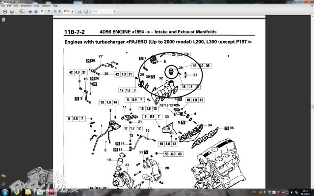

Tak kluci. Mam tady novy termostat a vubec netusim jakou stranou ho tam mam nacpat :D Takze nejake rada?
Z jedne stranu je sirokej a z jedne uzkej
A ma tady jeste otazku k cemu presne je ta vec na obrazku v krouzku? Trosicku mi kolem prosakuju olej ci co.
