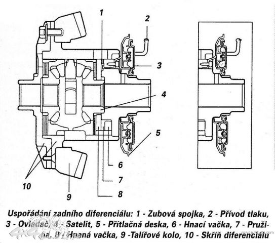

Ak ti to pomôže, tu je popis diferenciálu, ako to vyzerá.
S opravou ti neporadím, nikdy som to nemal rozobraté ani som to nevidel otvorené, ako vyzerá ten aktuator vovnútri.
Uto, 19.07.2011, 12:03

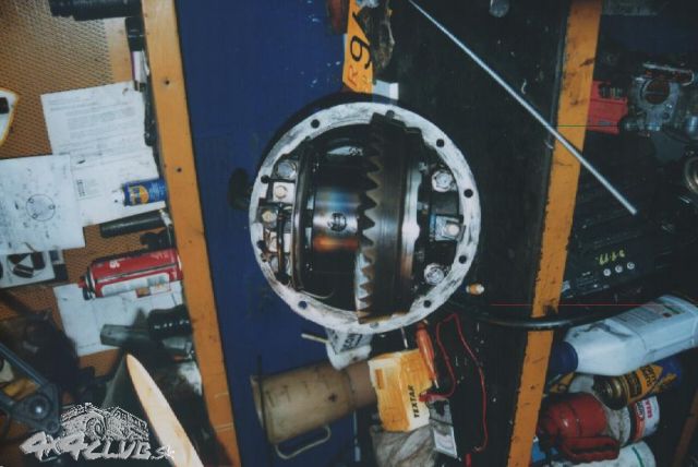

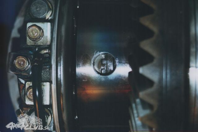

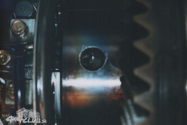

A ešte ti pridám pár foto zvnútra diferenciálu (vďaka, Phil Hansford) viac toho nemám a autor má len tieto malé fotky:
rozobratý diferák
odomknutý diferák (DiffLock Off)
zamknutý diferák DiffLock On)
Uto, 19.07.2011, 12:16
