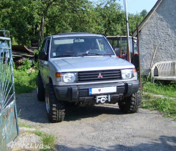

jenki píše:
... no takto vyzerá Pajero II 3dverové s pneumatikami 33x13,5x15 pri ET -30... mne vojdú...
:-D
