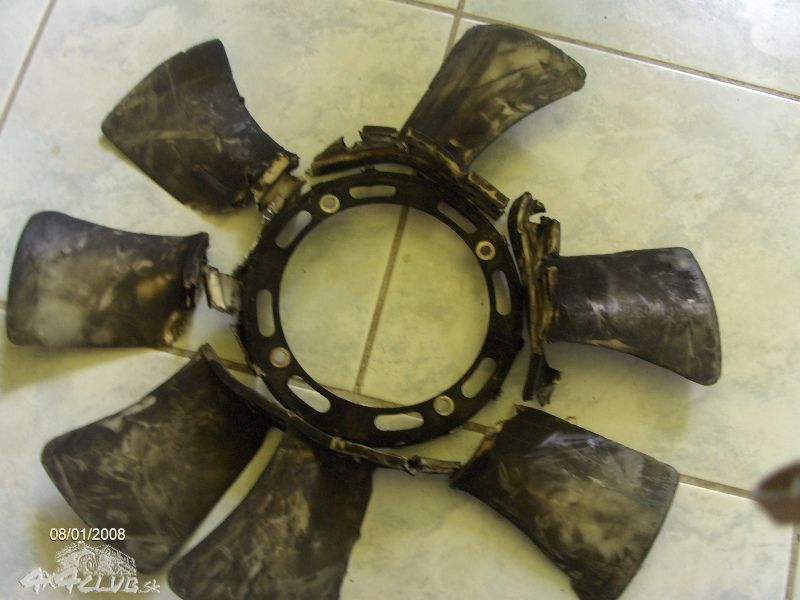

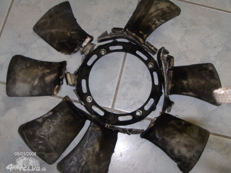

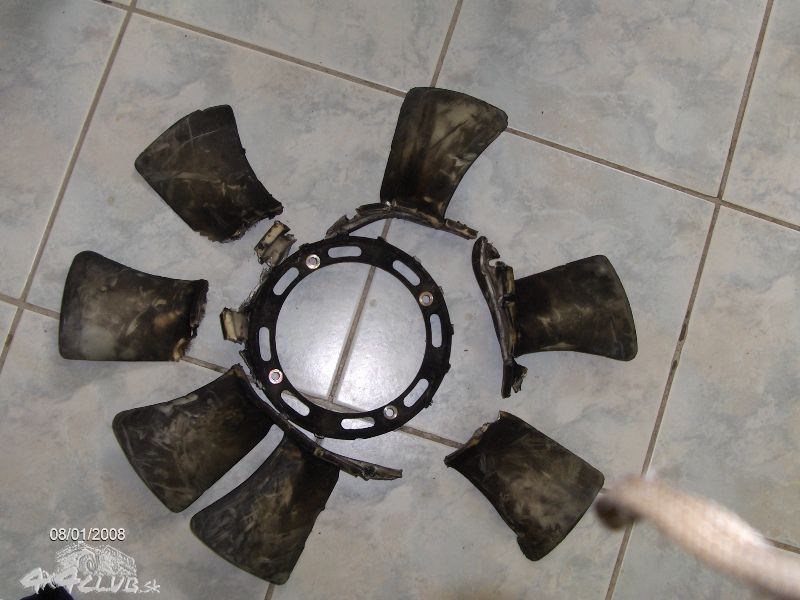

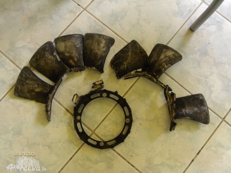

no vdaka tebe ,mam na chvilu vrtulu..uvidim ako zozeniem novu..teraz som ju domontoval..bol to zazitok.a tu je par fotiek tej mojej..aspon co s nej ostalo.

No keby si tie fotky dal predtým už si ju mohol mať dávno.romo11 to je tá moja teda Tvoja? :wink: A visko funguje?
Pia, 01.08.2008, 14:31
Príspevky: 1804
rudi: dal som mu zatial tu moju staru, sice popraskanu ale zatial funkcnu...nech s tym moze docasne behat...tu visko som nahodil ale zatial som nemal kde vyskusat, musim to dakde na obchvate prebehnut lebo ani s tous tarou nefunkcnou visko sa mi to pri jazde po meste nehrialo...len pri zatazi...ak by bol daky problem samozrejme ze dam vediet :wink:
