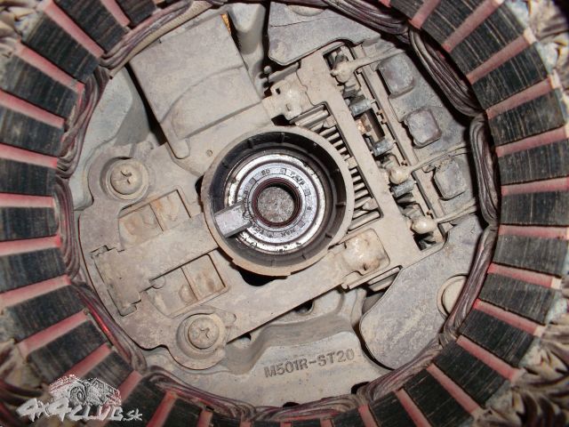

Chalani mam nasledujuci problem.Alternator dobija tak ze skace napatie 14V potom 14,9V zase 14V potom 14,7V a tak podobne blika vsetko.
Mal som ho rozobraty vycistil rotor ale uhliky uz nevycistil. Drzalo to tyzden dva a teraz zas to iste. Takze zas to musim rozobrat a vycistit vsetko a odmastnit asi to je mastne.Moze byt na chybe aj nieco ine ?
Lebo rozobrat to je hroza tam treba vypustit aj olej z motora koli alternatoru o pristupe ani nehovorim :shock:

Ked vypustis z motora olej, davas naspat cisty, alebo ten isty ? ;)

ak ti všetko bliká skontroluj si kostru
vyskúšaš to jednoducho daj hrubý štartovací kábel od baterky od mínusu po motor na čisté miesto (čisté - bez farby, vodivé) a daj vedieť :-)

budes mat v prdeli mostik v alternatore alebo vadne kolektory,, malsom ten isty pripad este na mojej zltej mrdke,,,mal som v nej Pajerko motor 2,5TDI..

to spin: olej tam je novy dva tyzdne cize ten isty ide spat avsak bez usadenin ked ho vypustim vzdy nieco naspodku zostane to tam uz nejde a dolejem novy.
to pandik: to je v poho neboj nic. A mam 2baterie
to efendi:Pojdu prepajkovat diody ked to vyberiem ze by som napajkoval ine preventivne ? Alebo vies typ altika alebo niekto ?
takto to vyzera vo vnutri odfotil som ked som ho mal este vonku
