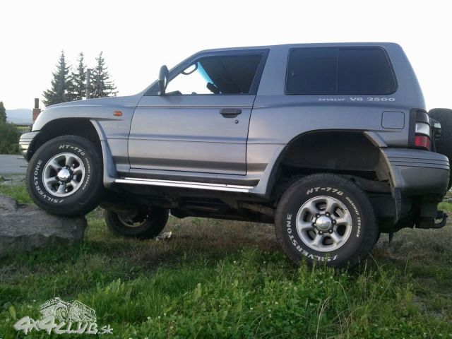

Ja práve riešim otázku pneumatík na Pajerko do terénu. Na cestu mám Silverstone HT-778 Highway Terrain v rozmere 31x10.5x15 (267/76 R 15) 90% cesta, 10% mud, sand, ktoré sú trochu väčšie než originál 265/70R15 (30x10.43x15)
Už som si aj zajednal pneu do terénu Simex Jungle Trekker 33x10,5x15 ale Teslo ponúka tieto gumy použité, ale v rozmere 34x10.5x15 tak teraz dosť váham...rozmer 34" sa mi zdá už na Pajero veľa. Nemám body lift, len podvozok Ironman a 33 tam vojdú bez problémov.
Každopádne pneu AT v rozmere 33/12,5/15 považujem aj ja za úplne zbytočné, šírka 10.5 je na Pajero dosť, 12.5 už mi drie o blatníky pri vytočení kolies. Dajte niekto info, ako je to s väčším rozmerom (nie šírkou).
A takto to vyzerá a kríži na tých 31" gumách.
