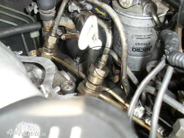

A mmame tady dalsi problemek. :D To by jsem nebyl ja aby se to neskupilo. Tazke druhy strik od zadu mirne prosakuje kolem privodni trubicky, spoj uplne nahore. To se resi nejakym tesnenim, krouzkem nebo co tam je uvnitr?

Kupiš novú vstrekovacú trubku ak to ide spod tej matky. Ak je to prepadom nafty tak nové medené podložky, ak je to zo vstriku, tak do firmy kde i nastavia
FOTO a bude sa Ti radiť ľahšie. Jak v jedné pohádce praveno je: Mrknu a vidim... :-D

Tak fotecka je tady. Konecne mi skoncila sichta :D

Kedy si na ne šahal naposledy? Buď je vymačkaný kónus na trubke, alebo je trubka prasknutá. Daj si nové trubky a budeš mať kľud.
