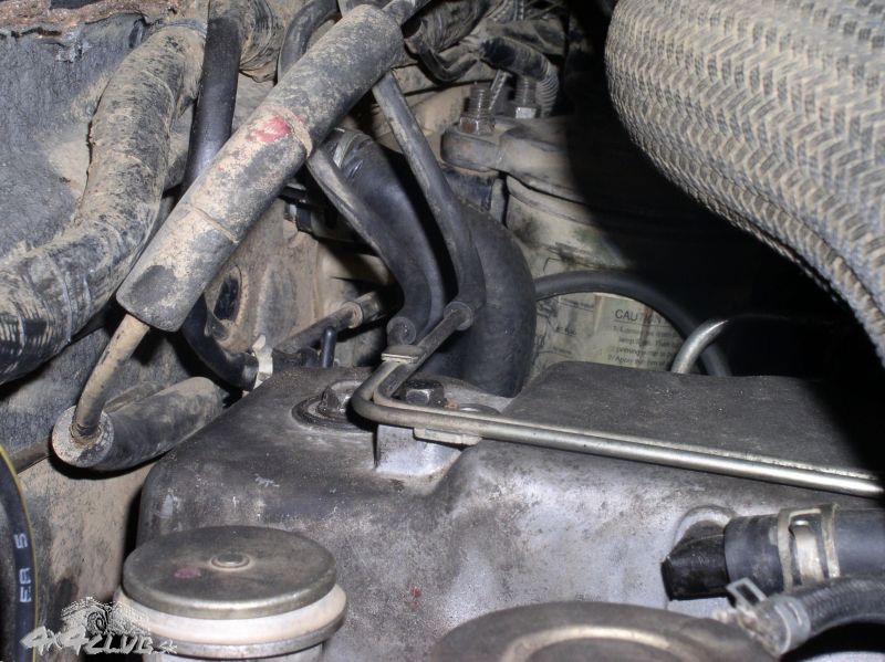

Uz som doma na L200ke !!!
Vid foto ked niekto bude menit motorek tak taketo dve podtlakove hadicky ked sa zamenia tak bude z toho velka hlava a nespavost !!
Ned, 07.09.2008, 18:20
Poslať re
Dakujem vsetkym co len malou radou chceli prispiet funkcnosti mojho offíka !! Csigovy za prekuknutie zahadnej zavady :D :D
