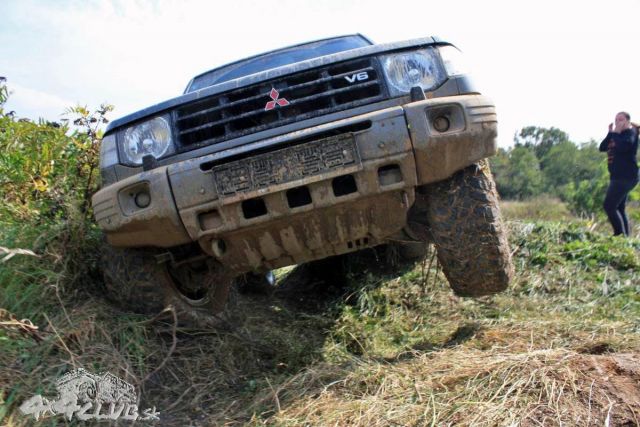

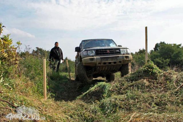

Tak Igor, odskúšal som na Vrbine v kombinácii Pajero 3,5V6 automat, podvozok IM (t.j. asi +3,8cm), kolesá Cooper Discoverer STT 285/75R16 z Patrola ET 0 (to je 33x11,22x16) podhustené na 1,2 baru, rozširovacie podložky +3cm.
Kolesá pri plnom rejde trochu šúchajú o zásterku, ale dalo sa. Podľa môjho názoru to chce určite šírku 10.50 a možno by som skúsil aj 34" gumy, ale s diskami aspoň -20 (ešte k tým podložkám), aj keď sa obávam, že to bude už veľký priemer.
Auto šlo super, tie gumy STT sú tiché aj na ceste, ale bolo to samozrejme cítiť. Hlavne nevyváženosť pneumatík. V teréne som sa vyhýbal iba hlbokým skalnatým výjazdom, lebo nemám ochranu spodku. Kríženie bolo v rámci možností, ale uzávierka to vždy vyriešila.Obrázok
